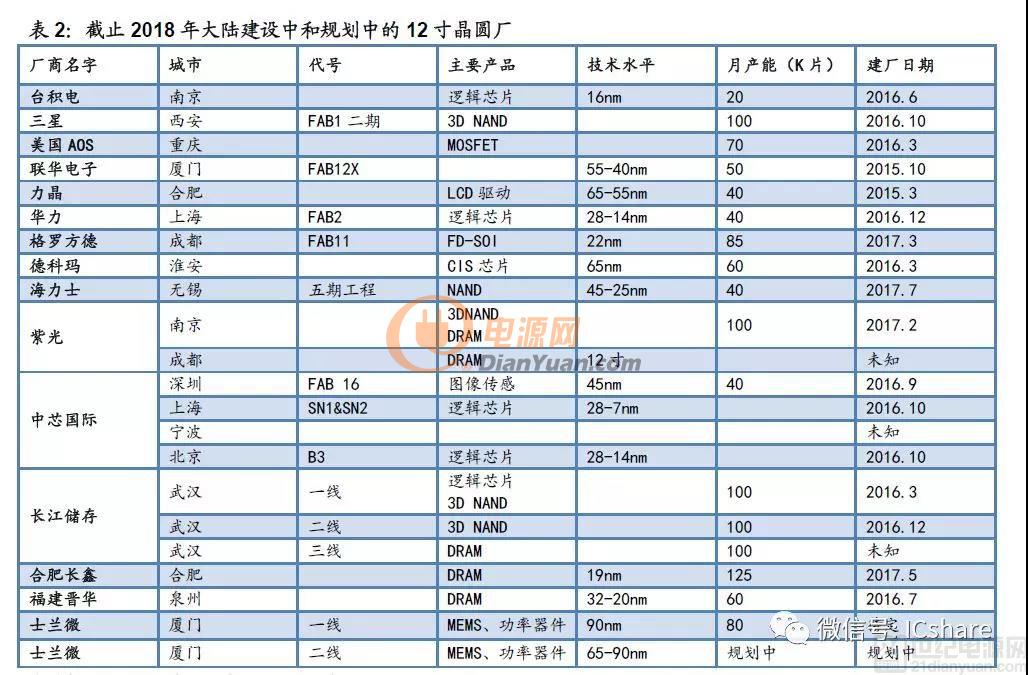

先进制程持续扩张,带来12 寸晶圆需求激增。全球的芯片市场依据工艺制程可分割为好几个应用区间,在先进制程方面,以三星、台积电为代表的芯片业者积极在12 寸厂导入16/14 纳米以下制程投产,更有部分业者导入10、7 纳米制程量产,这些领域的12 寸产能这几年均在持续扩张中(2016 年后,由于大陆的大笔投入开始加速)。但需要说明的是,晶圆代工的主要产能其实并非只是逻辑芯片,在韩国和中国,大量12 寸晶圆厂的产能主要应用于28nm 以上的存储器芯片。

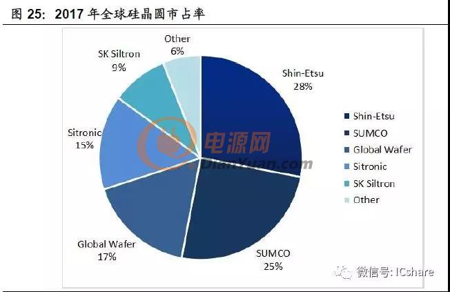

一线晶圆厂将硅片产能由8 寸向12 寸转移,使最近两年8 寸硅片缺货状态雪上加霜。从上游硅晶片的供给端来看,目前8 寸硅晶圆的主力供应商仍是一线硅晶圆大厂包括日本信越、Sumco、环球晶、Siltronic、韩国SK 购并的LG Siltron 等为主。随著半导体技术不断精进,2015 年后不少一线厂降低8 寸硅片生产、转投资12 寸以加码供应,造就2017-2018 年8 寸缺货情况比预期严重。

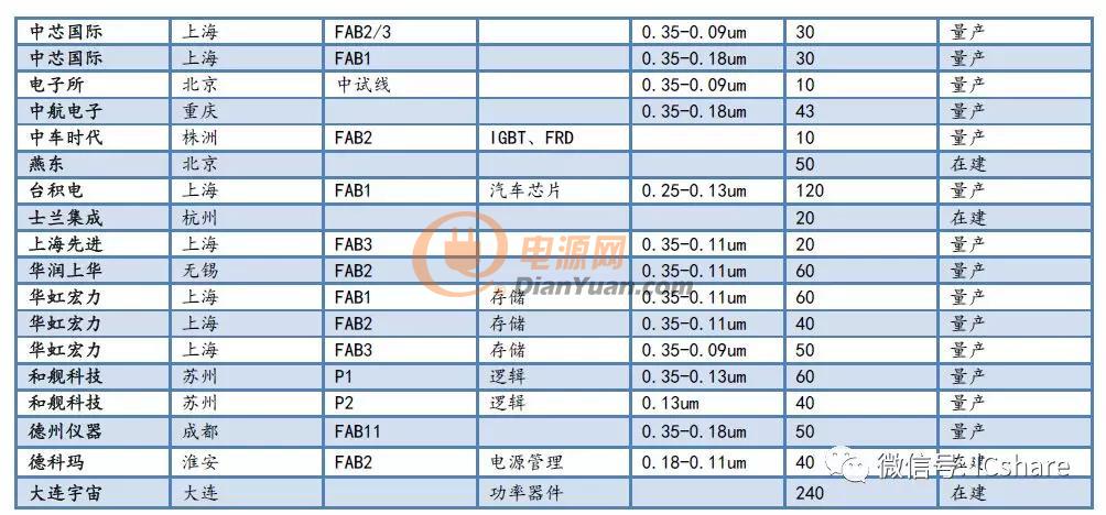

国内厂商加码布局,8 寸硅片成国产化替代突破口。8 英寸硅片明确的市场需求引起了国内硅片从业的的注意,并开始吸引非一线硅片厂的投资及扩产,国内天津的中环股份、上海新昇、宁波金瑞泓等企业都在相关领域已经布局好几年,并且开始有所产出,8 寸的替代条件相对而言比12 寸成熟,市场需求的紧张也给予了这些企业切入一线代工厂供应链的良好契机,相信时间点这两年就会到来。
晶圆缺货一波未平,设备缺货一波又起。另一个让从业者感到头疼的问题是,即便晶圆厂有意扩产,8 寸的相关设备亦难跟上供给。这是由于过去三年全球12寸晶圆厂的大举建设,令AMAT、ASML 等公司的设备制造产能主要集中于12寸设备只要的高端产品。这导致当下市场8 寸设备已是一机难求,因此即使国内包括士兰微等企业积极扩增8 寸线产能,但是远水难解近渴,8 寸设备缺货的状况我们判断仍将持续一年以上甚至更久。
