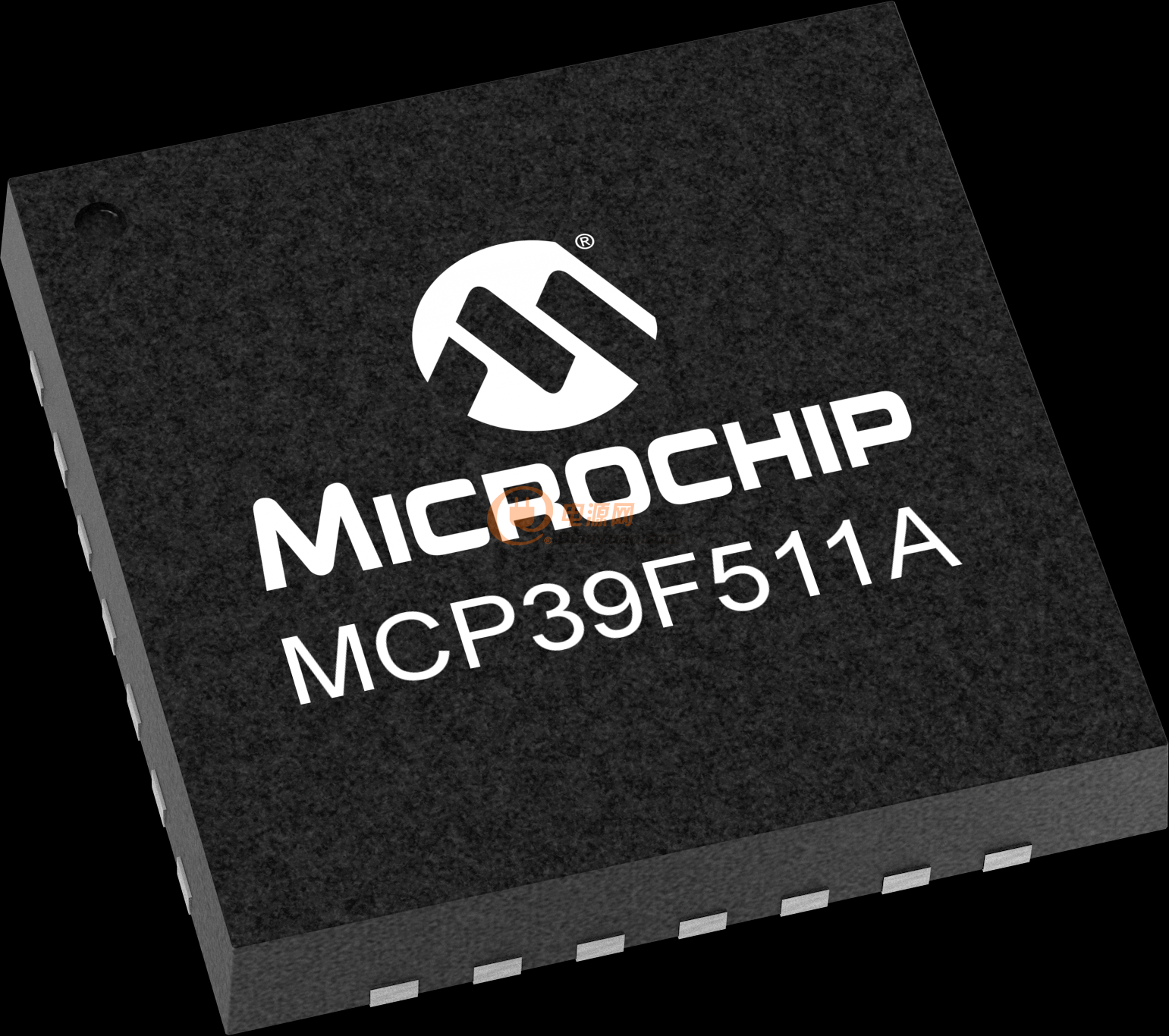

MCP39F511A功率监控IC是一款高度集成的器件,可以满足高性能设计对功率测量精度越来越高的要求。为了简化校准步骤并满足对精度的极高要求,该器件包含两个24位模数转换器(ADC)(信纳比达94.5 dB )和一个16位计算引擎。MCP39F511A适用于消费类应用、物联网应用(IoT)和工业应用等应用类型,可以自动检测电源类型并在交流和直流模式间切换,从而优化测量结果。该器件的片内EEPROM可记录关键事件,帮助开发人员进行故障诊断,此外该器件还集成了低漂移基准电压和内部振荡器可降低成本。
MCP39F511A-QFN-28
使用MCP39F511A还具有灵活和方便实施的优点。该器件提供标准功率计算,例如有功、无功和视在功率、有功和无功电能、均方根(RMS)电流和电压、线频率以及功率因数,让设计人员能够通过最少的固件开发,就能为终端应用轻松添加高精度功率监控功能。为了进一步简化开发工作,MCP39F511A加入了许多高级功能,例如在断电或上电时自动将功率数据保存至EEPROM并从EEPROM自动读取功率数据,保证意外断电时测量结果永不丢失。针对各种功率条件的事件监控功能还可以改善预防系统维护,让开发人员能够更好地进行功耗管理。
