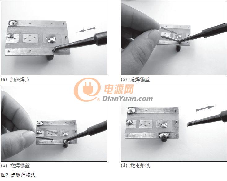

常用的焊接方法主要有带锡焊接法和点锡焊接法两种,分别见图1、图2。带锡焊接法的好处是可以腾出左手来抓持焊接物,或用镊子(尖嘴钳)夹住元器件焊脚根部帮助散热,防止高温损坏元器件。另外,所用焊锡不一定非要用带有松香芯的焊锡丝,普通焊锡都可以。一般在焊接点不是太多或焊接小物件的情况下,此法显得很方便。点锡焊接法具有焊接速度快、焊接质量高的特点,它适用于多元器件快速焊接。但注意所用焊锡丝必须要有松香芯,否则易出现焊点不粘锡现象。所选焊锡丝的直径应根据焊点的大小确定,一般以直径为0.8mm或1mm粗细的为宜。

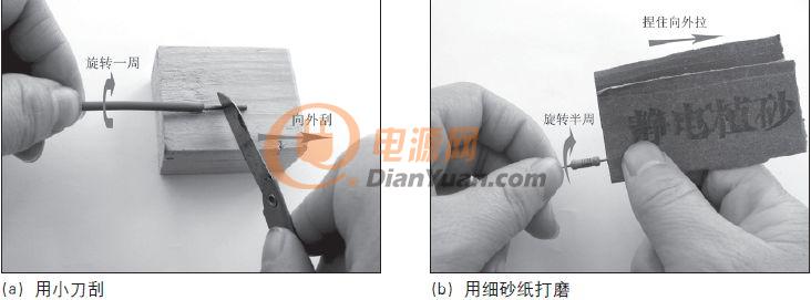

一刮:刮就是焊接前要按照图3所示,做好被焊金属物表面的清洁工作,可用小刀、废钢锯条等刮去(或用细砂纸打磨掉、用粗橡皮擦除)焊接面上的氧化层、油污或绝缘漆,直到露出新的金属表面。自制的印制电路板在焊接前,也需要用细砂纸或水砂纸仔细将覆铜箔的一面打亮。"刮"是保证焊接质量的关键步骤,却常常被初学者所忽视,刮不到位,就镀不好锡,也不好焊接。需要说明的是,有些元器件引线已经镀银、金或经过搪锡,只要没有氧化或剥落,就不必再去刮它,如表面有脏物,可按照图3(c)所示用粗橡皮擦除。粗橡皮的选择以绘图用的大橡皮效果最好。有些镀金的晶体三极管管脚引线等,在刮掉镀层后反而会难以镀上锡。无论采取何种形式的"刮",都要注意不断旋转元器件引脚,务求将引脚的四周一圈全部清洁干净。

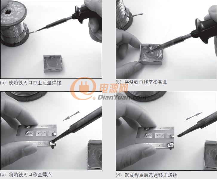

二镀:镀就是按照图4所示,对被要焊接的部位进行搪锡。"刮"完的元器件引脚、导线头等焊接部位,应立即涂上适量的焊剂,并用电烙铁镀上一层很薄的锡层,以防表面再度氧化,以提高元器件的可焊性。镀的焊锡层要求又薄又均匀,为此烙铁头上每次的带锡量不要太多。怕烫的晶体二极管、晶体三极管等元器件,事先一定要按照图4(b)所示,用镊子或尖嘴钳夹住引线脚根部帮助散热,再进行镀锡处理。元器件搪锡是焊接技术中防止虚焊、假焊等隐患的重要工艺步骤,切不可马虎。
