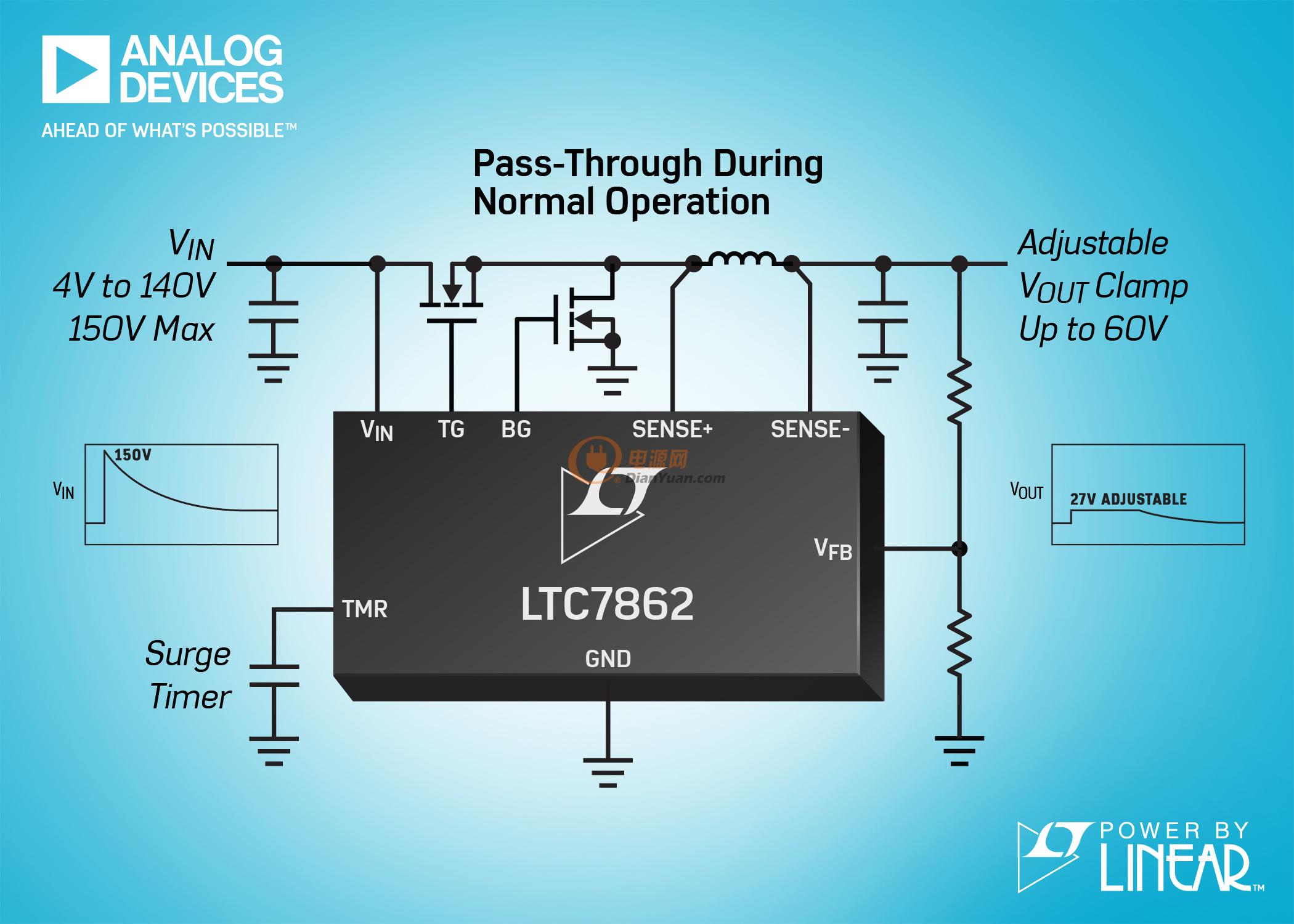

(ADI) 宣布推出 Power by Linear™ LTC7862,该器件是一款具有过压和过流保护功能的高效率开关浪涌抑制器,适合高可用性系统。LTC7862 驱动一个 N 沟道功率 MOSFET 级。在正常操作时,LTC7862 以极低的传导损耗把输入电压传递至输出。在输入过压情况下,LTC7862 作为一个高效率 DC/DC 稳压器启动开关操作,通过限制输出电压和电流来保护关键的下游器件。
ADI新闻稿(LTC7862) - 图1-1
LTC7862 基于我们广受欢迎的线性浪涌抑制器(比如:LTC4363)而建立,提供了高效率开关保护以扩展输出电流能力并降低瞬变及故障期间的功耗损耗。在长的电感性电源总线中,当负载电流突然变化时会发生电源电压浪涌。在汽车应用中,存储在交流发电机电感中的能量将使这种情况进一步加重,并在负载突降期间引起更高和持续时间更长的电压浪涌。浪涌抑制器的功率处理能力受限于保护电路的功率损耗。在线性浪涌抑制器中,功率处理能力由传输 MOSFET 的大小决定,而在开关浪涌抑制器中功率处理能力则取决于转换效率。与线性解决方案相比,开关浪涌抑制器的功率损耗较低,因此其能够在较长的输入电压浪涌时间和较高的输出电流条件下运行。
LTC7862的输入电压工作范围为4V 至 140V(绝对最大值150V)。一个外部故障定时器电容器负责配置在过压模式下的限制时间,并在功率损耗处于其最高水平时把开关浪涌抑制器保持在一个安全的峰值工作温度以下。故障定时器针对正常模式(而不是过压瞬变和故障情况)来优化组件选择,因而可以降低系统成本和减小尺寸。
在 MIL-STD-1275 应用中,LTC7862 可为依靠 28V 汽车电源总线运行的器件提供保护,该总线下电压最高有可能达到100V并持续 500ms 之久。LTC7860 还适合于工业、航空电子和汽车电源应用(包括 ISO 7637)。

特性概要:LTC7862
VOUT 箝位可阻止高电压输入浪涌
可在正常运行期间实现 100% 占空比直通模式
在过压或过流瞬变和故障以及启动期间执行开关操作
高效开关操作可实现持续时间很长的浪涌保护
宽 VIN 范围:4V 至 140V(150V 绝对最大值)
可调输出电压箝位高达 60V
可调输出过流保护
RSENSE 或电感器 DCR 电流检测
功率电感器可在正常模式中降低输入 EMI
可调软启动用于实现浪涌电流限制
可兼容 MIL-STD-1275 和 ISO 7637 标准
