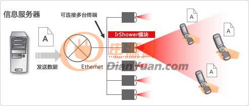

红外通信系统
是采用调制后的红外辐射光束传输编码后的数据,再由硅光电二极管将收到的红外辐射信号转换成电信号,实现近距离通信的一种系统。具有不干扰其它邻近设备的正常工作,特别适用于人口高密度区域的户内通信的优点。此外,该通信系统还具有低功耗、低成本、安全可靠的特点。
