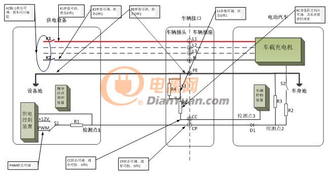

图1、 交流桩充电控制模拟
交流桩模拟器不仅能实现常规的授权充电功能,还可以通过控制不同充电阶段RC/R4数值, CP幅值/CP占空比/CP频率,S1/S3控制,CC通断/CP通断/PE通断等,来实现对充电全过程各个故障,异常和边缘状态的模拟,从而测试车辆端互操作性及故障处理机制。此外,通过搭配ITECH的7600系列交流电源,利用该产品的电网模拟功能,还可实现对电网电压,频率波动以及谐波注入的模拟,利用波形编辑和波形导入功能,能够满足更复杂交流波形的仿真。

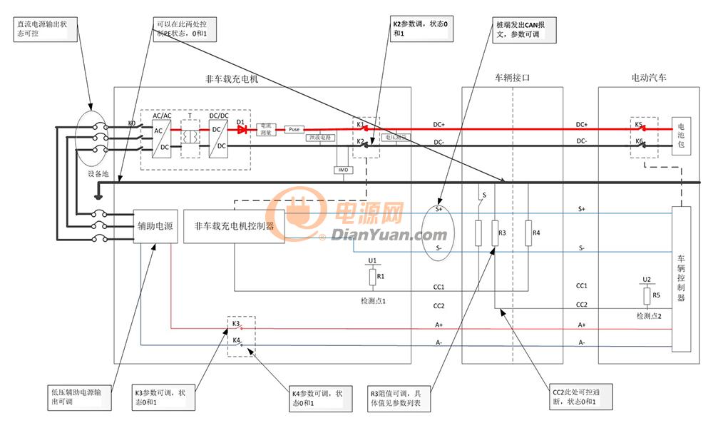

图2、直流充电控制模拟
直流桩模拟器通过对开关S/ PE/ CC2/ K1K2/ K3K4的控制,R3的模拟,绝缘状态的模拟,以及各阶段CAN交互控制,即可实现对直流快充全过程中各个故障,异常,边缘状态以及通讯交互的模拟,从而实现车辆端快充的互操作性测试和通讯协议一致性的测试,通过可并联的高压直流电源模组,更可灵活组合出不同的输出功率区间。

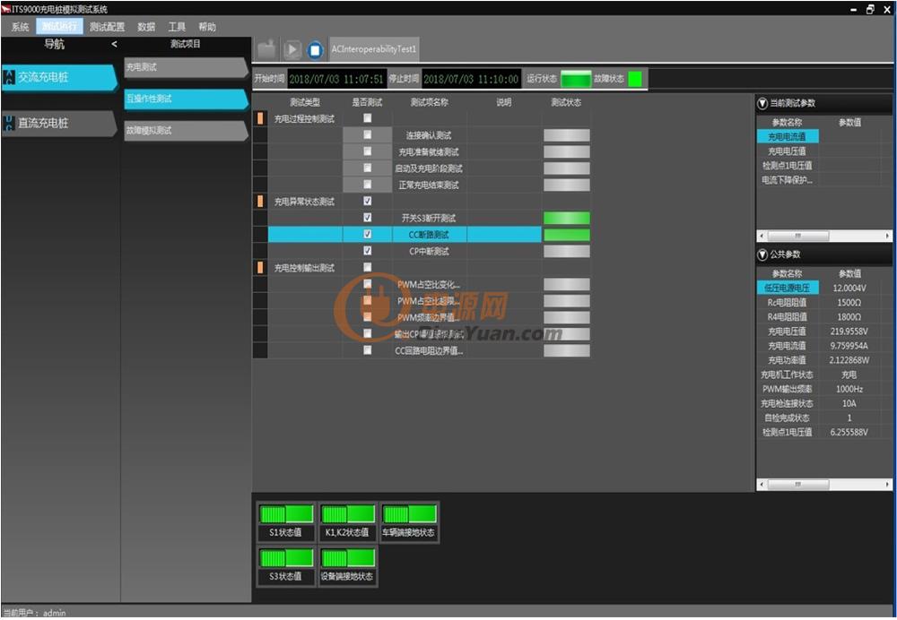

图3、ITS9000充电桩模拟测试系统界面
简洁的界面设计和丰富的测试项目可满足不同工程师的测试需求,完善的数据记录功能更可快速定位故障和问题点,让测试变得更加简单便捷。
