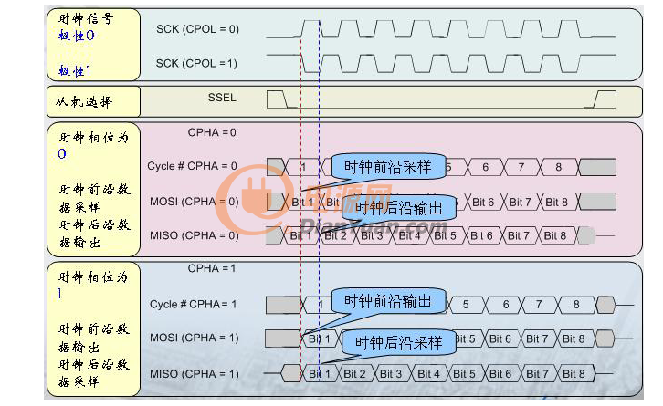

SPI总线包含四种输出方式(SPI0,SPI1,SPI2,SPI3),SPI0和SPI3方式比较常用。SPI模块为了和外设进行数据交换,根据外设工作要求,其输出串行同步时钟极性和相位可以进行配置,时钟极性(CPOL)对传输协议没有重大的影响。如果CPOL=0,串行同步时钟的空闲状态为低电平;如果CPOL=1,串行同步时钟的空闲状态为高电平。时钟相位(CPHA)能够配置用于选择两种不同的传输协议之一进行数据传输。如果CPHA=0,在串行同步时钟的第一个跳变沿(上升或下降沿)数据即被采样;如果CPHA=1,在串行同步时钟的第二个(上升或下降沿)数据才被采样。

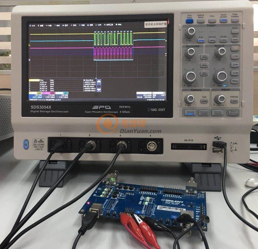

本例中我们使用SDS3000X系列智能示波器以及STB-3信号演示板进行单向SPI总线测试模拟。
2222
图2 实验连接图
单向的SPI总线信号包括一根时钟线SCLK、一根片选信号线CS和一根数据线SDA,可由鼎阳的STB-3板模拟输出,其输出信号速率为1Mbps,数据内容为:(XX为随机字符)96'h53_49_47_4C_45_4E_54_5F_XX_XX_XX_XX。

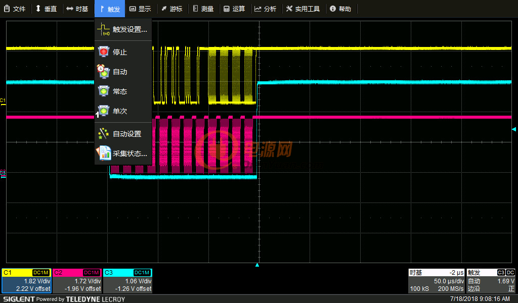

SPI 总线是为芯片间的数据通信而设计的,因此,在大多数情况下,由于传输数据的不同使得信号并非周期性信号。这就要求在对该总线进行测试时,要能准确地触发到数据帧的“头”,并将其“稳定”显示在仪器上,便于观察和分析。

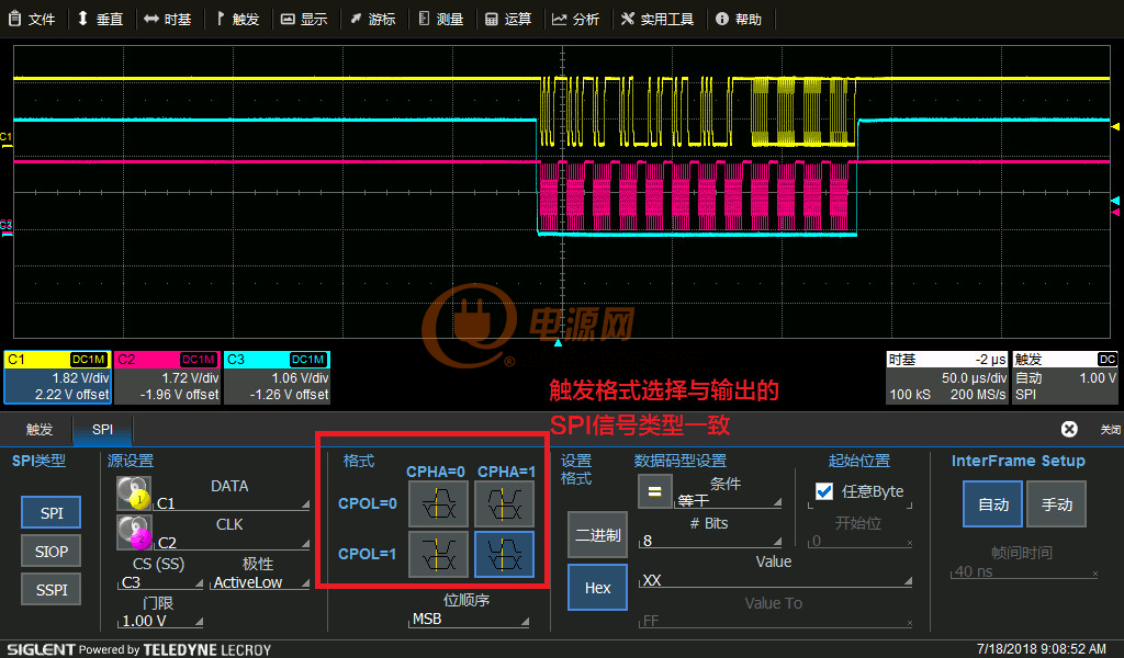

SDS3000X系列智能示波器支持串行总线触发功能,按下前面板上侧菜单栏区域的“触发–触发设置”唤出触发设置对话框,设定好信号对应的探头(本例设置为CH1:SDA;CH2: SCLK;CH3:CS),就可以直接对SPI信号进行触发。
3333
图3 SPI信号触发功能
在模拟测试前,我们已知STB-3演示板所输出的SPI信号输出方式为SPI3(在实际测试中,SPI从设备的工作模式也会在数据手册里标明,或者在时序图中给出)。因此我们在触发的时候就要进行相应的配置。SDS3000X智能示波器支持在触发和解码时对SPI输出方式进行选择。
4444
图4 SPI触发信号设置

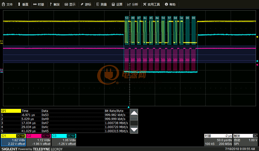

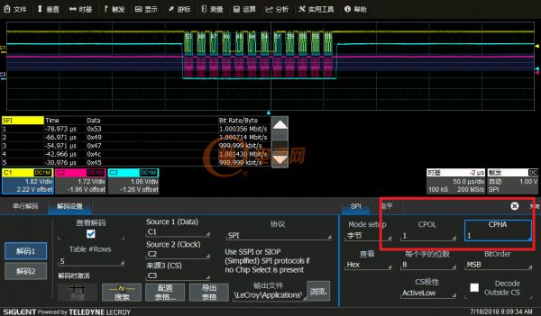

如图5所示,选择“分析-串行解码”选项,进行相应设置,即可获得解码的结果,并可以列表显示出来,便于查看。(解码的结果可以二进制、16进制以及ASCALL码的形式显示)
5555
图5 SPI解码设置
6666
图6 SPI解码结果(十六进制)
解码的结果与输入信号一致。
