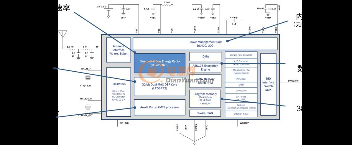

图1:NCV-RSL10内部框图

NCV-RSL10内置AES128加密,保护线上无线信息(如对远程无匙进入的篡改攻击),加密块进一步保护系统级数据,配备的LPDSP32可增加更多的加密特性。
NCV-RSL10支持蓝牙5的2 Mbps数据速率,只要支持蓝牙5的智能手机都可通过蓝牙和车辆进行互联,这更快的速度也实现更快的线上固件更新。

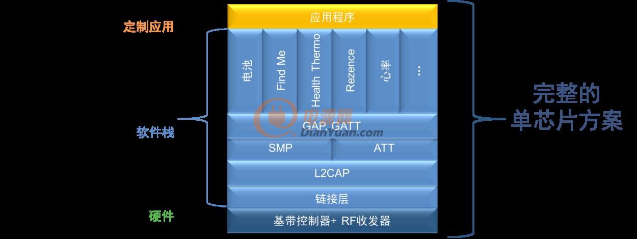

应用工程师主要通过软件栈和应用程序进行编程。如图2 所示,我们可将从链接层到GAP、GATT的4层看作具有某些特性的服务。基本上,配置文件将向一系列服务功能提交数据,后者将重新格式化数据,安排传输,并将数据发送给物理层 (或从物理层接收此数据)。GAP、GATT往上一层是配置文件,以确保与其它蓝牙低功耗设备的互操作性。RSL10支持的蓝牙低功耗配置文件如“找到我”(Find Me)、健康体温计、心率、血压/血糖监测等。关于完整的配置文件列表,请下载RSL10开发工具套件。应用程序是编程的重点,它包括BLE和非BLE代码。对于BLE代码, 应用程序将向配置文件提供或接收数据。

图2:实施蓝牙协议

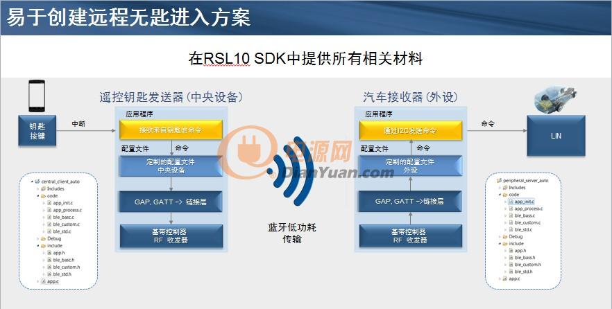

采用RSL10创建远程无匙进入方案示例
远程无匙进入方案指用手机或程控钥匙打开或关闭车门。RSL10软件开发套件(SDK)提供整套方案所有的相关材料。设计人员可根据相关材料去搭建方案并进行一定的评估。如图3 所示,方案分为中央设备和外设。中央设备一般指遥控钥匙发送器,向RSL10发送中断,应用程序接收到来自钥匙的命令,通过配置文件去进行配置,然后GAP、GATT进行打包后通过链接层发送给基带控制器,物理层通过无线电发射出去。汽车接收到命令后,再反方向一层一层解析,最终到应用程序接收到命令,通过I2C发送命令到汽车LIN总线,从而打开车门。
