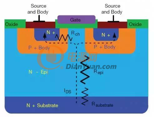

图1显示了一种传统平面式高压MOSFET的简单结构。平面式MOSFET通常具有高单位芯片面积漏源导通电阻,并伴随相对更高的漏源电阻。使用高单元密度和大管芯尺寸可实现较低的RDS(on)值。但大单元密度和管芯尺寸还伴随高栅极和输出电荷,这会增加开关损耗和成本。另外还存在对于总硅片电阻能够达到多低的限制。器件的总RDS(on)可表示为通道、epi和衬底三个分量之和:
RDS(on) = Rch + Repi + Rsub
图1:传统平面式MOSFET结构

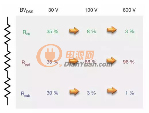

图2显示平面式MOSFET情况下构成RDS(on) 的各个分量。对于低压MOSFET,三个分量是相似的。但随着额定电压增加,外延层需要更厚和更轻掺杂,以阻断高压。额定电压每增加一倍,维持相同的RDS(on)所需的面积就增加为原来的五倍以上。对于额定电压为600V的MOSFET,超过95%的电阻来自外延层。显然,要想显著减小RDS(on)的值,就需要找到一种对漂移区进行重掺杂的方法,并大幅减小epi电阻。
图2:平面式MOSFET的电阻性元件

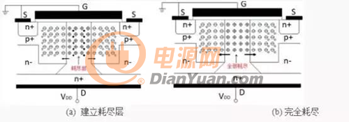

1. 关断状态
从图4中可以看到,垂直导电N+区夹在两边的P区中间,当MOS关断时,也就是G极的电压为0时,横向形成两个反向偏置的PN结:P和垂直导电N+、P+和外延epi层N-。栅极下面的的P区不能形成反型层产生导电沟道,左边P和中间垂直导电N+形成PN结反向偏置,右边P和中间垂直导电N+形成PN结反向偏置,PN结耗尽层增大,并建立横向水平电场。
当中间的N+的渗杂浓度和宽度控制得合适,就可以将中间的N+完全耗尽,如图4(b)所示,这样在中间的N+就没有自由电荷,相当于本征半导体,中间的横向电场极高,只有外部电压大于内部的横向电场,才能将此区域击穿,所以,这个区域的耐压极高,远大于外延层的耐压,功率MOSFET管的耐压主要由外延层来决定。
图4:横向电场及耗尽层
注意到,P+和外延层N-形成PN结也是反向偏置形,有利于产生更宽的耗尽层,增加垂直电场。

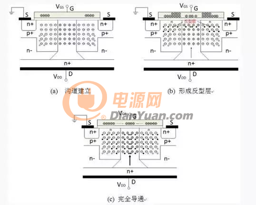

2. 开通状态
当G极加上驱动电压时,在G极的表面将积累正电荷,同时,吸引P区的电子到表面,将P区表面空穴中和,在栅极下面形成耗尽层,如图5示。随着G极的电压提高,栅极表面正电荷增强,进一步吸引P区电子到表面,这样,在G极下面的P型的沟道区中,积累负电荷,形成N型的反型层,同时,由于更多负电荷在P型表面积累,一些负电荷将扩散进入原来完全耗尽的垂直的 N+,横向的耗尽层越来越减小,横向的电场也越来越小。G极的电压进一步提高,P区更宽范围形成N型的反型层,最后,N+区域回到原来的高渗杂的状态,这样,就形成的低导通电阻的电流路径,如图5(c)所示。
图5:超结型导通过程

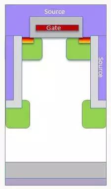

另外还有一种介于平面和超结型结构中间的类型,是AOS开发的一种专利结构,虽然电流密度低于超结型,但抗大电流冲击能力非常优异。
图6:介于平面和超结型结构中间的类型
