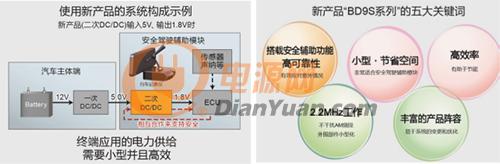

“BD9S系列”是小型高效的车载电源IC,具备可提高系统安全性的功能。具有用来提高系统安全性的输出电压监测功能和启动时的上升时间调整(时序控制)功能,通过灵活地与各种微控制器和系统共享信息,来帮助系统进一步提高可靠性。

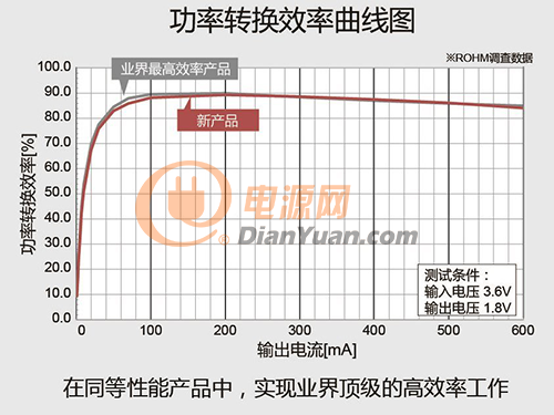

另外,在小型化和节省空间方面,拥有2mm见方和3mm见方(业界最小级别)丰富产品阵容,可支持高达4.0A的输出电流。在高效率工作方面,实现业界顶级(输入电压3.6V、输出电压1.8V时为90%)的功率转换效率。而且,利用频率固定的电流模式控制进行2.2MHz高频工作,不会干扰AM广播频段,且可实现外围元器件的小型化。这些特点还非常有助于安全驾驶辅助模块进一步实现小型化与节能化。

搭载输出电压监测功能(Power Good功能),可与系统共享自身是否正常运转的信息;搭载时序控制功能,通过灵活调整启动时的上升时间,可扩展电源IC并可实现系统的稳定工作。通过与各种系统灵活地共享信息,非常有助于进一步提高系统的可靠性。

在要求小型、节省空间、高效工作的车载二次降压DC/DC转换器领域,实现仅2mm见方(业界最小级别)的体积;在高效率工作方面,与同等性能产品相比,功率转换效率达到业界顶级水平(输入电压3.6V、输出电压1.8V时为90%)。
另外,反馈回路控制方式采用没有频率波动的电流模式,始终保持2.2MHz开关工作,不仅可实现外围元器件的小型化,而且还不会干扰到AM广播频段(1.84MHz Max.)。这些基本性能的出色表现,非常有助于实现更小、更节能的安全驾驶辅助模块。
