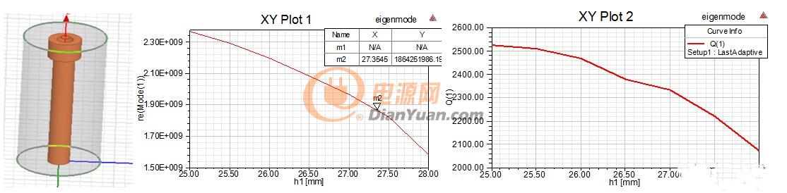

2.1)本征模式确定单个谐振器尺寸
在计算本征模式前,我们可以通过计算传输线波长大致估算出谐振器长度,但很多时候产品尺寸受限,就只能在限制范围内进行谐振器设计了。
一文教你设计一个带通滤波器
图1 本征模式频率和Q值仿真结果

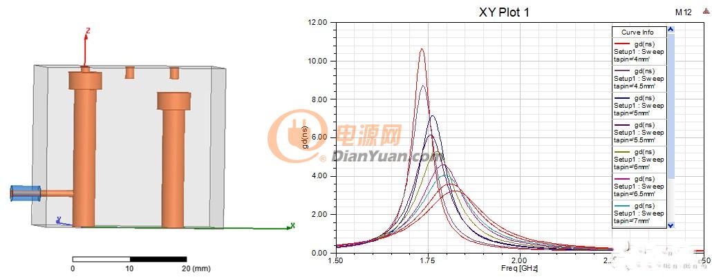

2.2)确定输入耦合抽头位置
一文教你设计一个带通滤波器

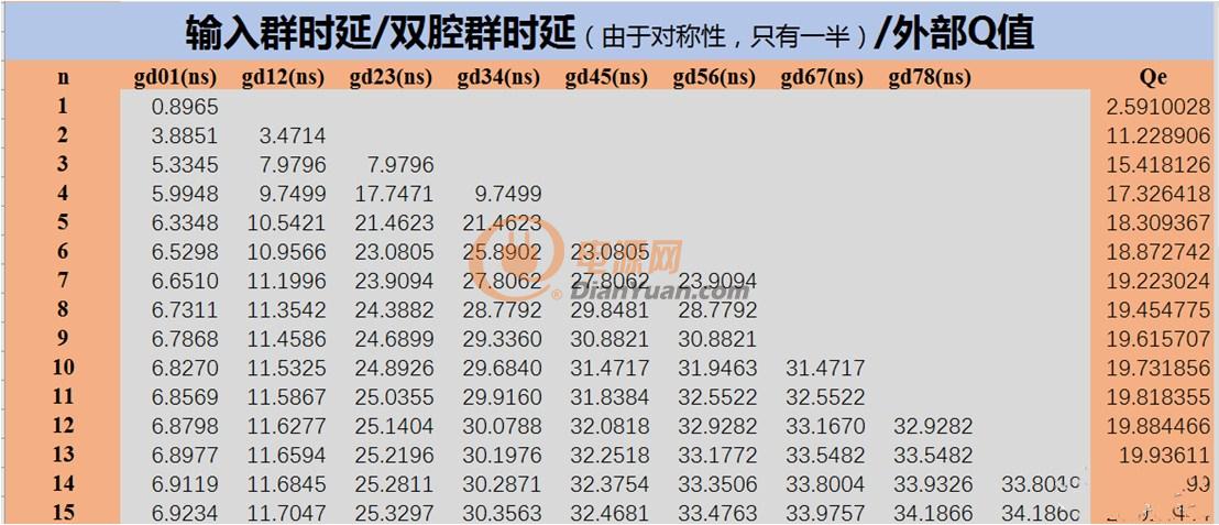

图2 5阶1840MHz BW80M滤波器理想设计参数
确定输入耦合有两种方式一种回波群时延方式,一种外部Q值方式(用PML端口加eigenmode仿真Q值即可)本文通过群时延方法来确定输入耦合,模型和结果如图 3所示(第二个谐振器失谐或不画),抽头位置大约为5.5mm。

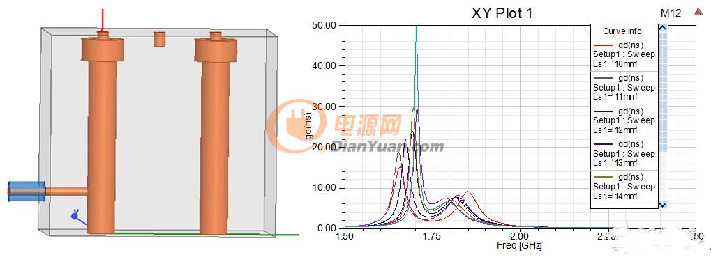

3.3)确定级间耦合尺寸
级间耦合也有两种确定方式,耦合系数法和群时延法,耦合系数法采用双谐振器本征模式仿真出2个模式,通过(f12- f22) /(f12+f22)来计算耦合系数。本文采用群时延法。查图2的表格知道12耦合群时延需要10.5ns,23耦合群时延需要21ns。
级间耦合有很多种方式改变,可以通过调整两个谐振器间的距离来实现,可以固定间距通过加脊或加窗实现,此处为方便起见通过改变谐振器间距离来实现。将第二级谐振器高度调整到第一级谐振器相同的高度。通过扫描两个谐振器间距离来找到合适的耦合参数。

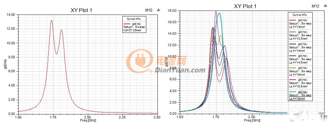

模型和第一次扫描结果如图 4所示,第一次扫描发现两个频率没有对齐(群时延图形不对成),那是因为输入耦合对第一级谐振频率存在牵引。选定一个间距例如LS1=14mm,微调一下谐振器2的高度,使群时延图形对称。扫描结果见图5。

图4 级间耦合第一次扫描
5_副本
图5 级间耦合第二次扫描
通过第二次扫描可知,谐振器2高度取27.3mm,12谐振器间距取14.5mm,23谐振器间距取略大于16,这里取16.5mm.可以加宽扫描范围获取更准确的值。

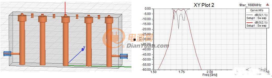

2.4)滤波器整体模型初步仿真
通过前面的步骤获取了谐振器尺寸和耦合尺寸,现在就可以把这些尺寸带入模型进行滤波器整体仿真了。模型和初步结果见图 6。可以看到基本上滤波器的形状已经出来了,驻波稍差。

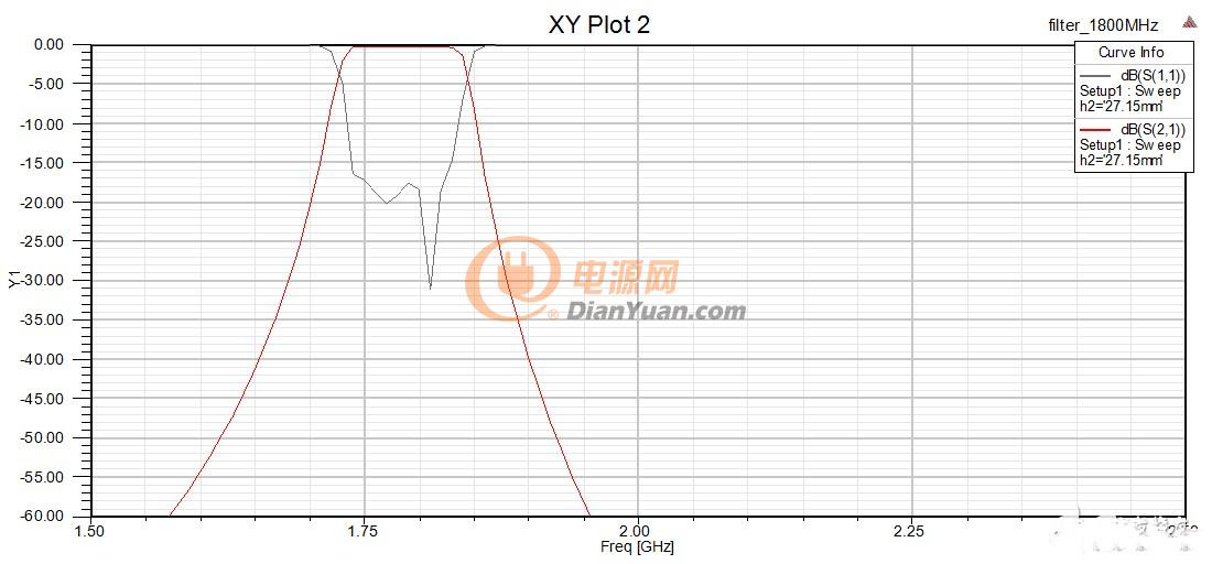

这是因为加入12以及23耦合后对谐振器2和3有频率牵引,通常滤波器中间的谐振器尺寸基本相当,这里使h3=h2再进行一次细微扫描,结果应该就会比较好了,扫描了一次结果见。

图6 滤波器初步仿真结果

图7 略微扫描h2的高度后的结果
实际上对于腔体类的滤波器由于存在大范围的调谐装置,到了这个阶段基本不需要去把模型优化的非常精细了,可以直接出图纸加工了。出图时稍微减小一些谐振器高度,避免加工出来的产品频率偏低无法调试。
