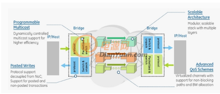

在发布会上,NetSpeed Systems公司大中华区销售总监黄啓弘先生先生提到,Orion AI在架构上有四大创新:一、可编程多播,是业界唯一基于广播推送的可配置多播网络IP,可动态控制下一点到多点的传播以提高效率;二、可扩展的解耦架构,实现模块化、可扩展的多层堆叠架构;三、无需回应发送信息模式,协议上支持与片上网络解耦,支持无需回应传输与有回应传输;四、端到端的QoS规划,支持虚拟化信道,控制带宽与延迟。此外,黄啓弘先生先生着重表示,“目前NetSpeed在Orion AI上已申请了130多项专利。”
因而,Orion AI的创举将互连性能大幅提升。黄啓弘先生进一步指出,一方面,Orion AI片上带宽高达万亿位,并具备支持数千计算引擎的底层架构。另一方面,它提供超宽数据通路,接口位宽高达1024位,内部结构位宽更高,并可支持高达4K字节的长突发传输,在高效率和低延迟方面树立了新标杆。
