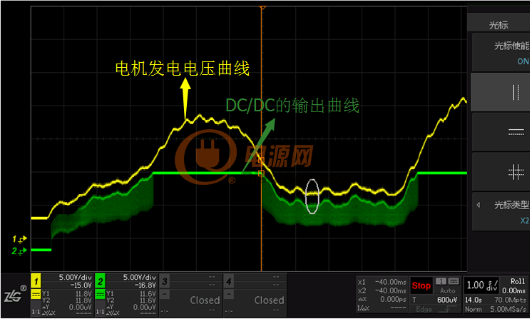

某电机控制板带有动力回收的功能,在没有助力电池时,电机的转动也可以继续为控制板供电。而电机的不均匀转动会产生快速波动的电压,从而导致电源芯片输出极不稳定的电压,使得后级设备在极短的时间内频繁的上下电,导致板子上的蓝牙模块频繁丢失固件甚至烧坏,降低了产品性能。后来通过调整电源芯片EN引脚的相关配置,完美解决了该问题。想知道对EN做了什么“手脚”吗?小小的EN还蕴含着什么样的大智慧呢?

例如文章一开始提到的,某电机控制板的24V电源在给电机供电的同时也通过DC/DC:MP2451输出12V给其他电路供电。在没有助力电池时,电机发电为控制板供电,而电机的转动并非是匀速的,产生了波动较大的电压,如下图1所示,黄色线为电机反向发电电压,绿色则为MP2451输出的电压。
嵌入式硬件设计04-电源芯片的EN脚怎么用
图1电机发电曲线和DCDC的输出曲线
由上图1可以看出,电机的发电电压(DC/DC的输入电压)VIN大概在6.2V时候就使能了DC/DC输出,此时输入电压小于设定的12V输出电压,使得DC/DC内部的MOS管由于输出反馈的作用一直在快速的导通和关闭,形成了一个噪声包络随着输入波动的、不稳定的输出电压。当电机的发电电压大于12V时,DC/DC才输出了平稳的12V电压。
这是因为电路中的分压电阻网络设置不当,在输入电压很低的时候就达到了EN的阈值电压,导致过早使能电源芯片输出。这就是设计过程中只考虑了将电源芯片的EN引脚电压设置在耐压值以下,而未考虑将EN脚的分压网络设定在“合适”的范围的例子。

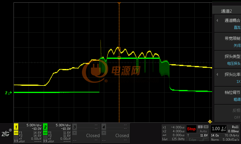

图4是调整EN引脚的分压电阻阻值后的输出波形,输出的电压波动得到了明显的改善。再继续调整分压电阻阻值,就可以得到更加平稳的输出波形,此方法简单有效的解决了前面提到的输出不稳定的问题。
