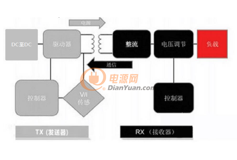

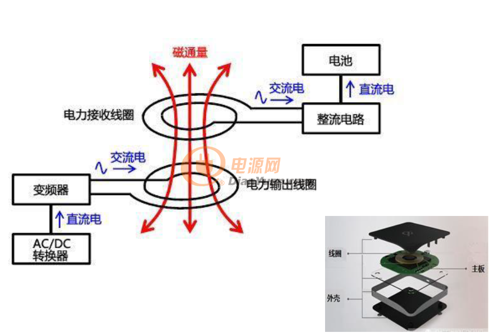

下图是无线充电的原理结构,它采用磁场耦合的方式。“大约在5年前,无线充电刚出现的时候,我理解的是,无线充电其实就相当于一个电磁炉,里面就一个MCU,是系统厂商的机会,跟电源管理没有什么关系。随着快充出现,无线充电突然就消失了。但现在随着苹果手机引入,这个市场又重新起来。我们觉得这一波无线充电会来得比较猛。”戴总谈到。
0361404a-3987-4c43-81a3-c1acc5e125db
从电路原理结构上来讲,Tx和Rx端非常简单。在Tx端,MCU控制驱动器,然后控制MOSFET,再通过电容耦合给线圈。再通过传感采样,告诉MCU功率到了多少,然后调整。这个线路有它的局限性。“比如说前几天,我们用iPhone X在一个客户的板子上试,充到了9V/1.3A,也不知道对不对。但是苹果工作的功率是7.5W,我不知道是控制错了,还是我的手机有问题。”戴总指出,“现在功率的部分,其实大家说的5W、7.5W和10W,到最后并不是核心的参数。当我把手机拿进一点或隔远一点,它的功率变化非常大。因此,整个无线充电的设计不只是电路的部分,结构(包括线圈的大小、线圈的摆放方式等)也决定最终功率是多少。”
fc0fd7b1-af0e-407c-8ca4-108470b64c19
判断一家SoC或MCU的公司,它的方案是否成熟,主要在于SoC/MCU的采样和控制准不准,因为其他的硬件都一样。
在无线充电上,微源的解决方案主要给MCU/SoC周边做配套,包括驱动芯片LP1111和上下半桥MOSFET。
“我们觉得,无线充电最终将会是价格战,它没有什么太多的地方(功能)可以玩。”戴总说。
现在无线充电电路板上的元件还比较多,在大批量生产时容易出现加工问题、贴片问题等。因此业界也在思考,如何简化上面的元器件数量。包括最近电阻涨价,也让大家措手不及。“我最近去到一个客户那里,当它一个月贴到2kk时,一颗电阻、一颗电容对它来说都是大问题。因此我们做了一颗双驱动芯片LP1120。这样做H桥的时候,一颗驱动加2颗MOSFET就可以完成。”戴总说。另外还有驱动芯片+MOSFET的组合芯片LP1130,这样一颗SoC加2颗LP1130,就完成了整个主回路设计。而且LP1130是用SO8封装,非常方便生产。另外微源也在做一颗更高集成度的芯片,LP1140,它集成了2颗驱动、2颗MOSFET和电压电流采样,采用SOP16封装,这样一颗SoC加一颗LP1140就完成了设计,可以更大程度地方便生产,降低成本。
