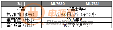

本芯片组目前已经开始出售样品,预计从2018年5月份开始量产。前期工序的生产基地为蓝碧石半导体宫城株式会社(宫城县),后期工序的生产基地“ML7630”为蓝碧石半导体宫崎株式会社(宫崎县),“ML7631”为ROHM Integrated Systems (泰国) Co., Ltd.。

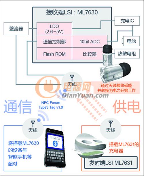

①电池没电也可以开始工作
接收端的“ML7630”可利用供电时产生天线磁场来供电,因此即使电池电量耗尽也可开始工作。
②200mW输出的LDO和温度管理为锂离子电池充电
“ML7630”中内置可输出200mW的LDO,在该输出端使用充电IC,可对锂离子电池进行充电。另外,利用内置的10位AD转换器和比较器,可通过编程实施对锂离子电池来说非常重要的温度管理(温度检测、阈值管理),从而可进行可靠性优异的充电控制。
③满足NFC Forum Type 3 Tag规范
“ML7630”支持NFC Forum Type3 Tag v1.0规范,可从智能手机等使用了NFC技术的设备中读取“ML7630”内Flash ROM中写入的Tag信息,因此支持无需画面操作或开关操作的NFC触摸Bluetooth®配对等功能。

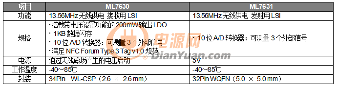

【产品规格】

【销售计划】
