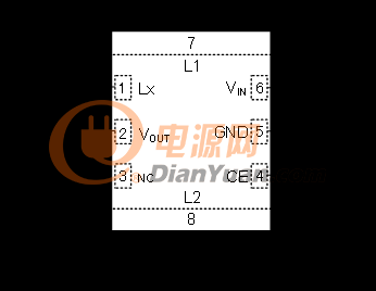

QQ截图20180326103409
▲电路框图
xcl301
▲XCL301 超小型封装CL-2025-02 (2.5 ×2.0, h=1.0mm)
