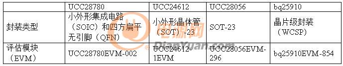

封装和供货
所有这些新款器件现均有提供,封装和评估模块供货情况如下表所列。
