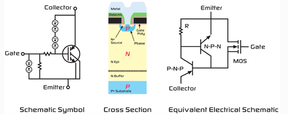

   很多年前,IGBT就已成为点火应用中的开关。图2所示为IGBT的剖面图。较之于其它技术,IGBT有如下一些重要优点:
   1.大电流下的饱和压降低;
   2.易于构建出能处理高压线圈(400~600V)的电路;
   3.简化的MOS驱动能力;
   4.在线圈异常工作时能承受高能耗(SCIS额定范围内)。
图2:IGBT剖面图
    图2所示的点火IGBT示意图包括了几个额外的重要元素。集电极到栅极的雪崩二极管堆建立起“导通”电压,当集电极被来自线圈的反激或尖峰脉冲强迫提升到该电压时,IGBT将导通,此时IGBT会消耗其处于活动区时在线圈中积蓄的剩余能量(而不是将其用于产生火花)。采用这种雪崩“箝位”电路后,IGBT可限制箝位电压,使其远远低于N型外延掺杂/P形基(Nepi/Pbase)半导体的击穿电压,以确保其安全运行。这样就能显著提高点火IGBT对自箝位电感开关(SCIS)能量的承受能力。而这承受能力是一个额定指标,即点火线圈中的能量每次被释放为火花时IGBT所吸收的能量。通过限制初级线圈上的电压,点火线圈本身也得到过压保护。

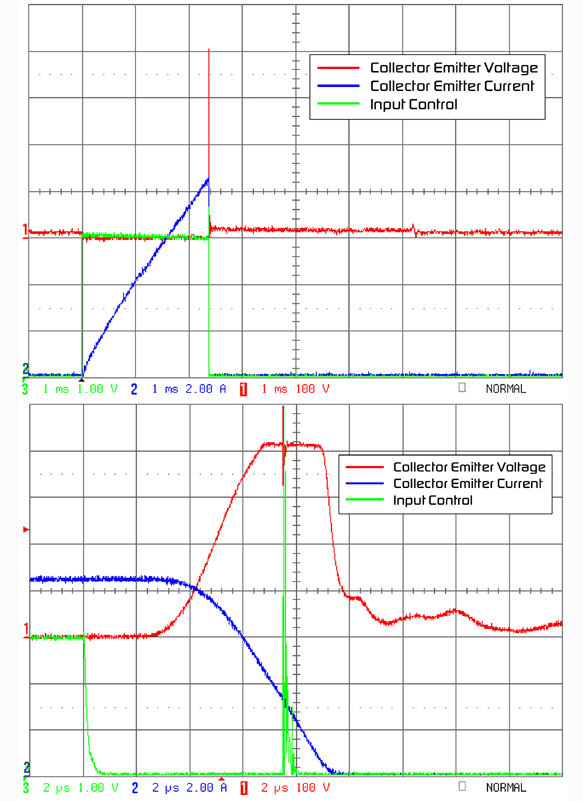

  图3中的输入信号命令IGBT开始向点火线圈充电。在正常情况下,线圈在停止充电并释放火花时,电流将达到7~10A。然而在引擎处于低
速,尤其是急减速或引擎控制时间内发生错误时,如果输入未切断,IGBT便会使线圈充电电流超过额定值,从而可能造成线圈绕组损坏。
图3:典型的点火波形

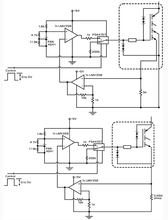

     第一种是限流电路,即用检测电阻直接测量IGBT集电极电流,或用电流传感IGBT来测量。图4给出了这两种电路。
图4:限流电路
    直接测量的优点是能非常精确地测量线圈电流,但成本较高。串联在发射极引线上的检测电阻通过7~10A的线圈充电电流,会显著增加功率开关的总压降,而且会产生额外的能量耗散和发热,这些都会给设计带来麻烦。另一个负面效应是与IGBT串联的电阻会降低线圈的充电速度,从而影响系统的时序。
    电流传感IGBT是这样设计的;它在总电流中分出一小部分送到用于检测IGBT集电极总电流的电流监视电路中。这种IGBT消除了直接测量技术的那两个问题,原因没有额外的电阻串联在IGBT的大电流通道上。但由于这种技术不再是直接测量发射极电流,设计时就得考虑一些额外的系统误差,如分出的电流传感比例随温度或总电流而波动。电流传感IGBT中有一部分单元与其主IGBT部分相并联,但却接在单独的发射极焊盘上。因此,总集电极电流中有一部分将流经IGBT的这个传感部分(或者说控制部分)。总集电极电流中流经该控制部分的电流比例,主要取决于该控制区域的分流单元与IGBT中剩余活动区域单元的比例。不过,若控制部分和主活动区域的工作条件存在任何差异,都将影响这个电流比例,从而影响电流传感的精度。尤其令人担心的是如何保持IGBT的主体部分和控制部分的发射极具有相同的电位。任何压差的出现都会直接改变该部分的栅极至发射极电压。

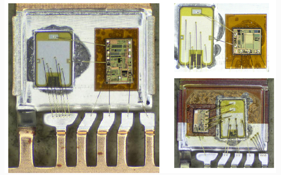

    通过采用多裸片封装技术,可以将这些添加的点火功能与IGBT最佳地结合在一起。汽车环境(尤其是点火环境)通常的温度都很高、噪声干扰极大。将IGBT和控制电路物理地隔离开来,就能提高各器件的抗噪能力和减少温度诱发的种种问题。IGBT的设计和工艺重点可以集中在IGBT的一些关键参数上,如SCIS和Vce(on);而对控制IC则可在高性能模拟功能方面进行优化。
    图5给出了几种正在开发中的智能IGBT,都采用了多裸片封装技术。这些产品采用最新的EcoSparkIGBT技术,具有业界最高水平的单位面积SCIS能力,同时其Vce(on)极低。采用高性能的模拟BICMOS控制裸片,就可将整个智能点火线圈驱动电路纳入单个封装中。
图5:多裸片智能点火设计
    控制裸片和IGBT结合在多引脚的TO-220或TO-263封装中。IGBT焊接在封装件的管座(header)上,以最大限度降低IGBT与封装件间的电阻和热阻。控制裸片用绝缘的聚酰亚胺材料粘贴在同一管座上,使其与IGBT的高压集电极隔离。

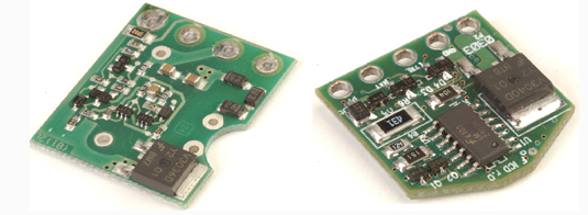

    另一个可选择的构造是将IGBT和控制裸片以及其它所需的外接部件,安装在可放入点火线圈内的小模块中。图6给出了这种构造的几个例子。
图6:在印刷电路板上开发的智能点火系统
