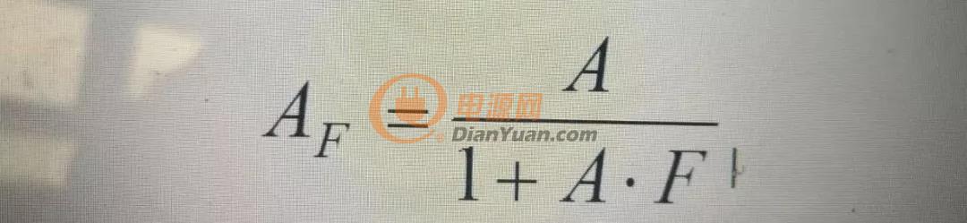

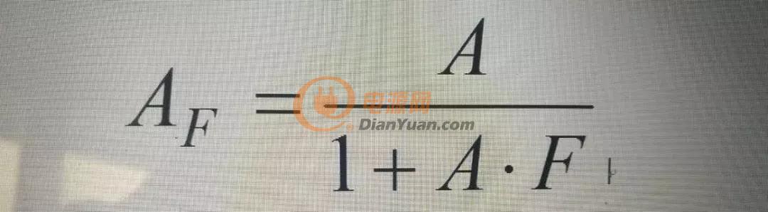

放大器需要付出高增益的代价:要想通过负反馈改善放大器的性能,就需要深度反馈,在电路精度为2%时,反馈深度至少要超过100;如电路精度要达到0.01%甚至要超过20 000。如此深度反馈需要放大器具有开环增益至少为闭环增益100倍甚至20 000倍。在保持放大器的闭环电压增益的同时,大幅度提高放大器精度实际上需要大幅度提高放大器的性能。试想,放大器增益从100提高到10 000 000的跨度将有多大!
放大器引入负反馈后的增益为:
式中很明显的表示了,引入负反馈后增益为开环的1/(1+AF)

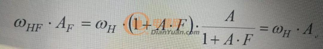

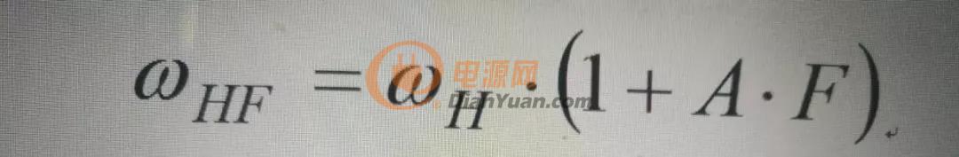

放大器需要付出满足要求的带宽:模拟电子技术教材中几乎无一例外的讲负反馈可以提高放大器的带宽。但是事实上却不是那么回事。所谓负反馈展宽放大器带宽是以牺牲放大器闭环增益为代价的。当放大器在开环状态下,放大器的开环增益随频率降低到闭环的增益时,对应频率与引入负反馈的带宽是一样的。这就是说,要想通过负反馈展宽放大器的带宽需要放大器在开环状态下具有与闭环相同增益下的带宽。
放大器引入负反馈后带宽展宽的结果为:
但是放大器的增益却变成了:
两者乘积为:
这就是说,一个放大器的增益带宽乘积是一个常数,无论怎样引入负反馈也无济于事,要想增加闭环带宽就要付出同样代价的增益降低。
也就是说一个100 000倍放大器在100倍对应的转折频率为5kHz,通过负反馈后得到100倍的闭环增益的带宽也只能达到5kHz,绝对不可能达到10kHz!这就是后来的运算放大器为什么还要有宽带放大器与通用放大器之分。
