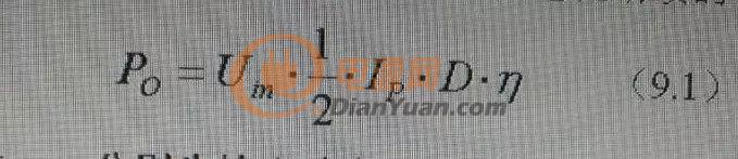

9.7.1一次侧电流峰值IP
由于单管变换器均为直流电向变换器供电,单管变换器获得的功率由电压、电流直流分量(或称为平均值),输入电压为直流,输入电流为电流断续的锯齿波电流,则输出功率为:
其中:PO、Uin、IP、η分别为输出功率、直流输入电压、开关管峰值电流、占空比、电源效率,通过式7—1可以整理为:
当电源效率(η)为80%,交流输入电压为220V±20%(相当于Vin=200V)时,一次侧峰值电流可将效率和直流输入电压代入式(4.9.2)得到:
当交流输入电压为85~265V时,对应的一次侧峰值电流为:

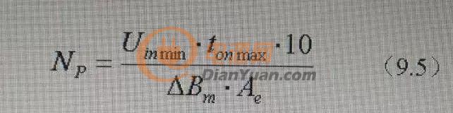

9.7.2一次侧匝数:
其中:NP、Uinmin、tonmax、ΔBm、Ae分别为变压器一次侧绕组匝数、最小直流输入电压、最大导通时间、变压器磁路中最大磁感应强度(单位mT)、磁芯有效截面积(单位Cm2)。

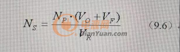

9.7.3二次侧匝数:
其中:

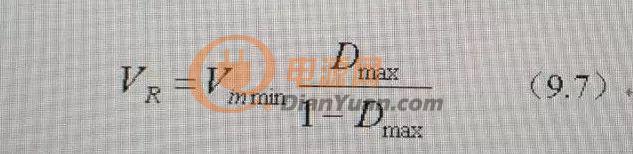

式9.6、式9.7中:NS、VO、VF、VR、Dmax分别为变压器二次侧绕组匝数、输出电压、输出整流二极管导通电压、变压器一次侧的反冲电压(相当于非隔离flyback变换器的输出电压)、最大占空比。

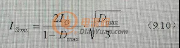

9.7.6二次侧电流有效值:
其中:ISrms为变压器二次侧电流。
