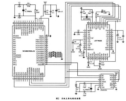

   3 系统电路
    MC68HC908IJl2与ATT7022B、FM33256的通信可通过SPI接口进行。SPI接口(即串行外围设备接口)是一种时钟和数据同步的串行接口,共使用四个引脚:CS、SCLK、DIN、DOUT,芯片通过它可以与任何具有SPI接口的其它芯片直接相连。FM33256和ATT7022B都需要与单片机MC68HC908IJl2相连,因此,这三种芯片都带有SPI接口。由于SPI接口能支持多个器件挂在同一个总线上,并通过片选信号区分每一个器件,因此,FM33256和ATT7022B都可通过SPI接口与单片机MC68HC908LJ12相连,并将MC68HC908LJ12的PTC5引脚与FM33256的片选端相连接,以实现片选。具体的连接电路如图2所示。FM33256内部集成的实时时钟RTC包括一个32.768 Hz的晶振、时钟分频器和供用户访问的寄存器系统。它由晶振提供时基信号以获得时间,其内其部的静态寄存器可为用户提供对时间的读写访问,寄存器包括秒、分、时、星期、日、月、年。时间寄存器则可通过位于00H的R、W位与时间内核同步。R位用于读时间,将R位从0改变为l时,时间信息从内核传入保持寄存器以供用户读取,如果R位被设置时,内核时间更新正在进行,那么在时间更新结束才能装载用户寄存器,同时用户寄存器将被冻结而不能更新,直到R位重新设置为0。W位用于设置新的时间值,设置W位为1将使用户寄存器冻结。将它清除为0可使用户寄存器中的值装载进时间内核。在实际布线时,为了提高RTC的抗干扰能力和准确性,应在外接晶振引脚焊盘加入地环,且晶振引线长度应小于5 mm。并对地线底层铺铜。该电能表系统充分利用了实时时钟的特点,可在正常工作时,用它为系统提供精确的时间。另外,当系统掉电时,可启用后备3.6 V电源,以记录实时掉电时间。并在系统中将它存储在FM33256中。

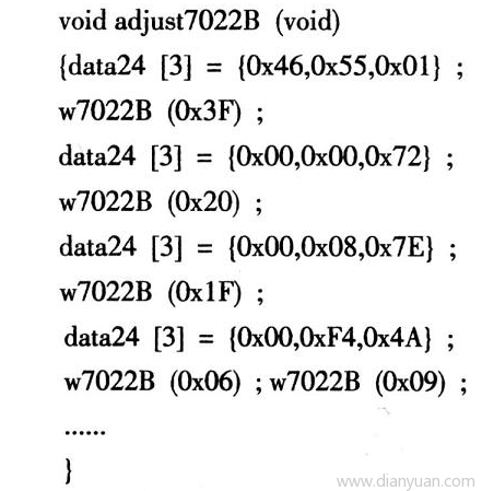

    4 系统校准
    校准就是对各相电流增益、电压增益、功率增益和相位进行补偿。功率增益一般不要分段,相位校正可根据精度要求,考虑分段或不分段进行。分段式按电流的大小来分,对相位校正,最多可分五段进行。一般在ATT7022B做软件校表时,电压和电流的校正、启动电流设置、断相阈值电压设置均无顺序上的要求,但在进行功率增益校正时,应先设置合相能量累加模式(这个步骤也可省去,直接使用缺省值)、电压通道ADC增益和高频输出参数,这是功率校正的条件,而后作功率增益校正,再进行相位校正。相位校正应在完成功率增益校正后进行。所有校正都应在相应的校表寄存器参数为零的条件下进行。
    ATT7022B先设置成全波表状态进行校正,可将基波测量使能控制寄存器设置为EnLineFreq=0x000000,校正好后,再将该寄存器根据需要填入相应值以使芯片进入基波表、谐波表或是在电能计量功能状态。校表程序开始后,首先写电压通道ADC增益UADCPga(Ox3F),以设置电压通道ADC放大倍数,然后写高频脉冲输出参数到校表寄存器20H,再写启动电流到校表寄存器1FH (否则默认的启动电流值为基本电流的0.1%),接着再写A相功率增益,进行A相相位校正。然后分别进行B相和C相的功率增益校正和相位校正,最后分别写A、B、C相电压校正和电流校正。
    限于篇幅,下面给出部分校表程序:
