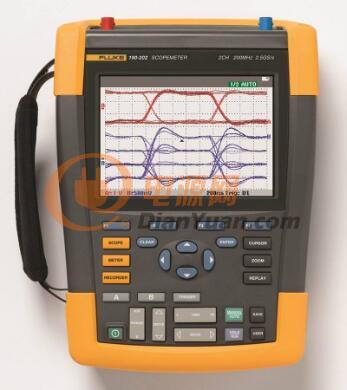

在测量电压时,示波表与数字万用表之间的区别可简单表述为“图片与数字”的区别。
数字万用表是对不连续信号进行精确测量的工具,但它不能直观地将表现信号强度、形状、瞬时值的波形显示出来,也不能显示出有可能导致系统运营中断的瞬态或谐波信号。
4v
相比之下,在测量结果的显示方面,示波表提供了比数字万用表更丰富的信息。示波表能显示一个波在某个瞬间的数值,它也能显示波的形状、振幅(电压)以及频率。得到了如此的可视化信息,对系统造成潜在威胁的瞬态信息将被发现并隔离。示波表也将会以图形方式显示信号中可能出现的失真和噪声。
5542
然而,当你想获得高精度电流、电压、电阻和其它电气参数、查对地阻值是否短路、点与点是否存在断线时,万用表就成了不二之选,它对于电压、电流、频率的测量读数可高达八位分辨率,而示波表是做不到这些的,有些万用表还可以测量温度,另外,大部分数字万用表较示波表更加便携。
所以数字万用表和示波表各有特点,广大电粉可根据具体需要选择合适的仪器哦。
