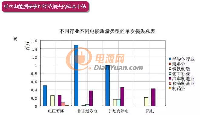

国家发改委经济调节运行局曾经委托亚洲电能质量产业联盟开展的电能质量经济性影响调查,经过大量的调研与分析,其中指出半导体行业电能质量事件的单次损失明显高于其他行业的样本,详情见图1所示。
图 1 不同行业不同电能质量类型单次损失总表

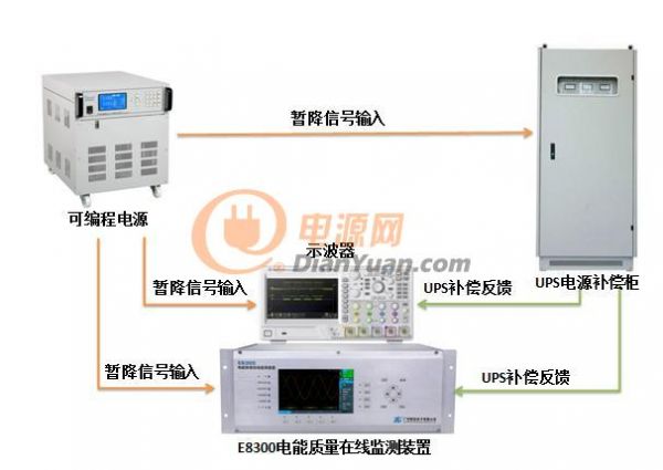

广东某精密半导体制造商产线频繁出现电压暂降问题,为此委托广州某知名电气企业进行电压暂降的治理。为了达到客户要求的性能,广州治理企业将ZLG致远电子E8300电能质量监测装置加入到治理方案中,给客户提供一个权威与精准的数据展示。在开展项目之前,广州治理企业邀请了致远电子和半导体厂家进行了电压暂降试验,具体方案如图 2所示。
图 2  E8300电能质量监测装置电压暂降试验示意图
方案原理:利用大功率可编程电源模拟电压跌落发生条件,分为2路输出,一路将信号输入到UPS电压补偿柜,经过UPS电源补偿后的回路接入E8300电能质量在线监测装置的第1回路上。另外一路将信号直接输入E8300电能质量在线监测装置的第2回路上,2个采集板采集数据,形成数据对比。为了验证的可靠性,特意加入了示波器进行波形捕捉,现场操作如图 3所示。
