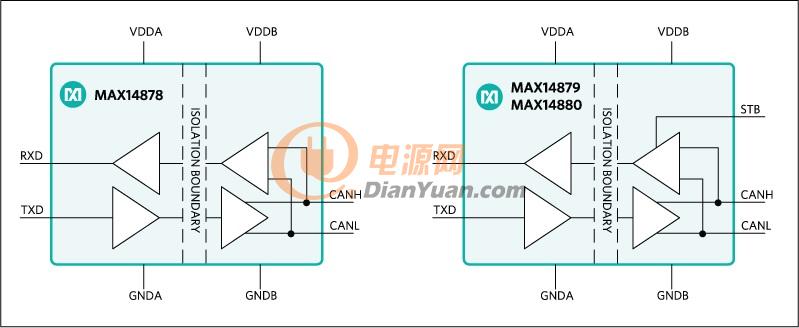

Maxim宣布推出MAX14878、MAX14879和MAX14880 2.75kV和5kV系列隔离型控制器局域网(CAN)收发器,帮助设计者提升工业通信可靠性以及系统运转时间。
现如今,CAN总线已经广泛应用于工业领域。由于要求集成隔离和可靠的接口,以承受嘈杂环境的影响,工作人员面临诸多挑战。此外,还存在收发器输入故障/短路导的通信失败、静电放电(ESD)对系统可靠性的影响、工业环境下较高的地电位变化等风险。
该系列高速收发器集成高达5kV电气隔离,带有故障保护和±15kV人体模式(HBM) ESD保护,有效提高恶劣及嘈杂环境下的系统正常运转时间。器件可在高达1Mbps的最高CAN总线通信数据率下工作,接收器输入具有±54V故障保护。收发器采用符合行业标准的引脚排列,采用宽体16引脚SOIC封装,8mm爬电距离和间隙,工作在-40°C至+125°C温度范围。
可靠通信提高系统正常运转时间:
集成高达5kV的电气隔离;UL1577认证
±54V故障保护
±15kV HBM ESD 保护(人体模式静电放电保护)
