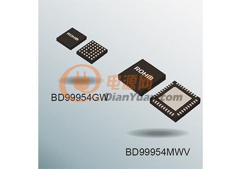

全球知名半导体制造商ROHM面向笔记本电脑、智能手机及移动电源等搭载以USB Power Delivery*1)(以下简称“USB PD”)为首的最新充电方式的移动设备,开发出支持充电系统双输入的1~4节电池用升降压充电IC“BD99954GW”“BD99954MWV”。
“BD99954GW/MWV”是以1~4节电池为对象,利用升降压控制生成3.07V~19.2V的充电电压,同时支持最先进的USB PD系统的电池充电IC。实现ROHM独创、业界首发的充电系统双输入功能,且搭载充电适配器判定功能,无需微控制器控制即可进行充电切换。另外,不仅支持USB PD标准,还支持当今最普及的USB BC1.2*1)USB充电标准。可轻松实现USB充电、无线供电*2)、AC适配器充电等充电方式,非常有助于创建更便捷的充电环境。

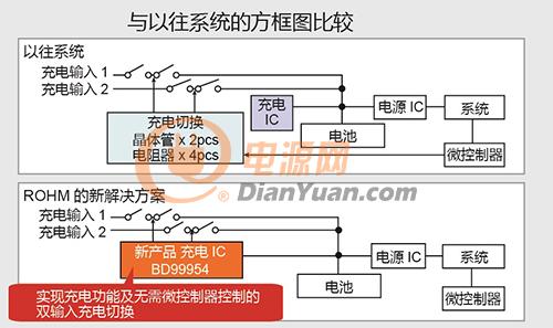

然而,要满足USB PD这类的大范围功率需求,例如要想从5V的充电器向2节电池(=8.4V)充电,系统必须添加升压功能。另外,同时采用两种充电方式,需要再增加充电IC和外置部件,并通过微控制器来控制充电切换,这些都是巨大的障碍。

业界首创的充电系统双输入方式,使两种充电方式的导入更容易。而且还搭载充电适配器判定功能,无需微控制器即可进行充电切换。双输入充电系统无需搭载并调整(充电路径切换、防止电流逆流)单独处理时所需的外置部件、晶体管和电阻器,不仅安装面积更小,还有利于大大减轻设计负担。

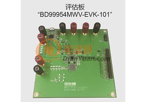

<评估板信息>
业界首发! ROHM开发出支持双通道输入系统充电的电池充电IC
开始销售时间 2017年12月起
网售平台 AMEYA360
评估板型号 BD99954MWV-EVK-101
