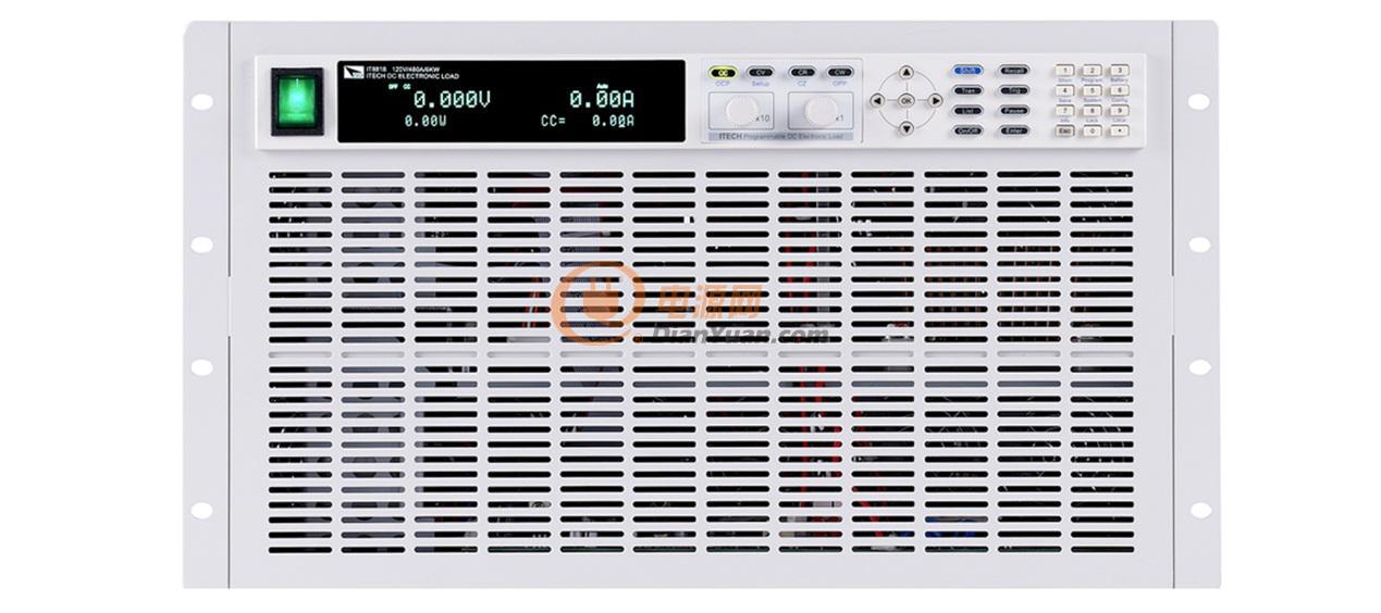

为了吸收电机的反向电动势,增加电机的效率,我们可以在前端增加直流负载,以消耗直流无刷电机切割磁感线产生的反向电动势。可选用IT8800系列高性能直流电子负载,设置负载工作在CV恒压模式,且电压设定值大于模拟蓄电池的电源的输出电压,避免消耗供电直流源输出的电量。
IT8800系列功率范围150W-55kW,电压/电流测量速度最高可达50kHz,分辨率可达0.1mV/0.01mA,满足客户高精度的测试需求;具有定电压、定电流、定电阻、定功率四种操作模式,保护功能完善,内置RS232/GPIB/USB通讯接口,满足各种通讯需求。
艾德克斯电子为专业的仪器制造商,在汽车电子、工业、电池、新能源等众多领域有专业的测试解决方案,时刻关注最新科技和市场趋势,客户遍布全球二十多个国家和地区。
IT8818(120V/480A/6000W)
图三、IT8818(120V/480A/6000W)
