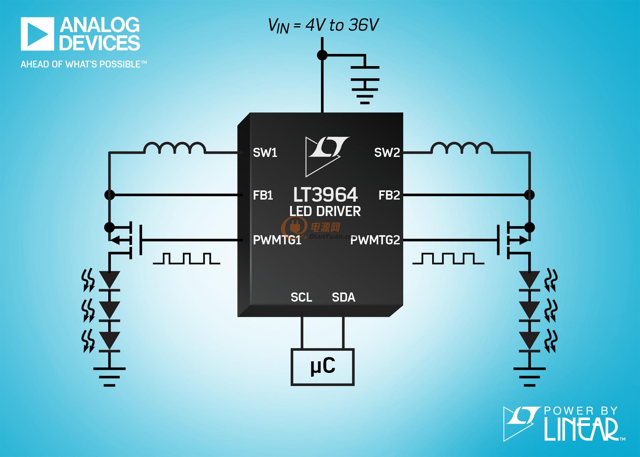

亚德诺半导体公司 (Analog Devices, Inc.,简称ADI) 宣布推出 Power by Linear™ 的 LT3964,该器件是一款双通道、36V、高效率、同步、降压型 LED 驱动器,具内部 40V、1.6A 电源开关和一个 I²C 接口,简化了 LED 调光控制。
LT3964 在4V 至 36V 的宽输入范围内运行,提供两个独立控制、以高达 2MHz 切换的 LED 驱动器,可用小型外部组件构成高集成度、紧凑的解决方案。
LT3964 运用固定频率、电流模式控制,并作为具准确电流调节的恒定电流和恒定电压源运行,以在汽车、工业和建筑照明应用中提供最佳 LED 照明。两个通道在满电流负载时,同步运行可产生高于 94% 的效率。
该器件的 400kHz I²C 接口极大地简化了数字 PWM 调光。不必从微控制器向 LED 驱动器提供 PWM 信号,而是用想要的调光占空比设定内部寄存器,这是同步至内部时钟。这提供了高达 8192:1 的调光比,并消除了 PWM 信号和内部振荡器不同步时引起的拍频。或者,在模拟调光时,用可通过 I²C 设定的 8 位标度因子设定控制电压与 LED 电流之比,以允许对模拟调光调节进行更强的控制。该器件也提供 1000:1 外部 PWM 调光和 10:1 模拟调光。
LT3964 的开关频率可在 200kHz 至 2MHz 范围内设定,或者可同步至一个外部时钟信号。LED 驱动器的保护功能包括开路 LED 和短路 LED 故障检测,以及 LED 过流和过压检测,所有都可通过 I²C 接口报告。过热停机提供了一层额外的保护。
LT3964EUHE 采用耐热增强型 36 引线 5mm x 6mm QFN 封装。提供了 3 种温度级版本,扩展和工业温度级版本在 –40°C 至 125°C (结温) 范围内运行,高温级版本在–40°C 至 150°C 范围内运行。
