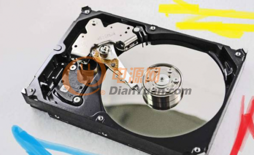

数据丢失情况2:硬盘损坏
机械硬盘构造原理是硬盘里面是由1张或几张可读写数据的储存盘体,盘体上有只读写枪,有点象老式光碟机,硬盘里面还有一保马达带动储存盘转动,从而能读取到不同部分的数据。
5a1f90f9df4a1-thumb
一块新的机械硬盘在使用前,必须首先分区,再用Format对相应的分区实行格式化,这样以后我们才能在这个硬盘存储数据。硬盘的分区就象是对一块地方建仓库,每个仓库就好比是一个分区。格式化就好比是为了在仓库内存放东西,必须有货架来规定相应的位置。我们有时接触到的引导分区就是仓库大门号,上面要记载这个分区的容量的性质及相关的引导启动信息。FAT表就好比是仓库的货架号,目录表就好比是仓库的帐簿。如果我们需要找某一物品时,就需要先查找帐目,再到某一货架上取东西。正常的文件读取也是这个原理,先读取某一分区的BPB参数至内存,当需要读取某一文件时,就先读取文件的目录表,找到相对应文件的首扇区和FAT表的入口后,再从FAT表中找到后续扇区的相应链接,移动磁臂到对应的位置进行文件读取,就完成了某一个文件的读写操作。
5a1f90fda0464-thumb
长久以来我们都已经非常习惯于使用电脑来完成我们的日常工作,以至于我们从来没有认真考虑过一旦计算机出错所造成的后果将是我们不能承受的。其中又以数据载体-硬盘损坏造成的后果最为严重。
机械硬盘故障大体可以分为两类:一类是可以通过软件或者指令来进行修复的,我们称之为硬盘固件级故障;一类则是由于硬盘的物理构件发生物理损坏所造成的故障,我们称为硬盘物理级故障。对于后面这类物理级的硬盘故障,在实际数据恢复案例中最常见到的就是由于硬盘磁头与硬盘盘片在高速运转过程中发生碰撞而造成的磁头损坏以及盘片的大面积划伤。这种故障的硬盘通常表现为硬盘不能正常识别,长时间不能进入就绪状态,同时对一个典型症状为硬盘通电后即发出磁头往返运作的敲击声,甚至还带有磁头与盘片碰撞摩擦的刮擦声。
如果读写磁头在硬盘运转时与盘片表明发生直接的接触,那么尖锐的磁头将会划穿包含绝缘层与喷镀碳层在内的保护层,造成一个圆形的划伤地带的同时也会损毁磁头本身。这就是我们所谓的硬盘物理划伤或者物理磁头损坏。
磁头损坏的元凶可以是落在盘片上的一颗极小的尘埃颗粒。因为磁盘运行时磁头在盘片上的悬浮高度是极其微小的,加上盘片高速运转产生的动量,一旦磁头受到外力的碰撞就极有可能会破坏悬浮飞行的平衡,从而撞击到盘片表面。而读写磁头是由较为坚硬的材料制造的,可以在接触时轻易的造成对保护层的穿透性划伤。上述的磁头与盘片之间的碰撞会损坏盘片储存数据的磁性物质层。一旦磁头在盘片上拽行,那么就会造成数据的永久性丢失。除此之外磁头最终会因为摩擦过热或者撞击变形造成硬盘无法正常工作。并且损坏的磁头和盘片划伤后产生的细小颗粒会在磁盘继续通电运转的情况下对盘片原本完好的区域造成更多的划伤。
关于磁头物理损坏情况下的数据恢复,现在最好也是可能唯一的解决办法就是在一个适当的环境(例如无尘室)中打开硬盘盘腔更换损坏的硬盘物理磁头,同时清理盘片上附着的细小颗粒后进行数据读取。但是这一方法也不是万能的,除了更换磁头的技术之外,普遍存在的一个难题就是在盘片上有严重的物理划伤的情况下,更换硬盘磁头也无济于事,磁头会立即报废,使得该划伤区域之后的完好区域也无法进行读取。原因在于磁头在经过划伤区域时(无论但是硬盘是否正在尝试读取该区域),由于盘片的保护层缺失,磁头将无法在该区域保持悬浮状态,从而会再次在与盘片直接接触的时候由于过热,变形或者短路等原因损坏。如何保证磁头安全通过划伤区域成为了是否能够成功获取硬盘数据的关键。
