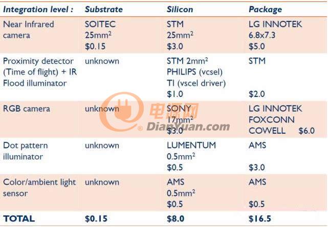

苹果iPhone X 3D摄像头(TrueDepth)成本分析

五个子模块
Yole和System Plus咨询公司的拆解分析在苹果的3D摄像头(TrueDepth)中发现了一个“五个子模块的复杂组合”。它们分别是:近红外摄像头、ToF测距传感器+红外泛光照明器、RGB摄像头、点阵式投影器和彩色/环境光传感器。
如下图所示,红外摄像头、RGB摄像投和点阵投影器全部对齐排列。

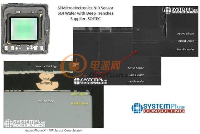

近红外图像传感器
在苹果iPhone X的3D摄像头(TrueDepth)核心,有意法半导体的近红外图像传感器。 Yole和System Plus公司在意法半导体的近红外图像传感器内部发现了“在深沟隔离(DTI)之上绝缘体上硅(SOI)的使用。”
DTI技术的概念是众所周知的。一般来说,需要高传感器分辨率的当今摄像头所面临的问题在于像素被限制在相同的空间内,在拍摄照片时造成相邻传感器的干扰(noise)、变色或像素化。DTI被用于防止光电二极管之间的泄漏。据报导,苹果在每个之间蚀刻实际沟槽,然后用绝缘材料填充沟槽,以阻绝电流。
所以,在使用DTI之余,苹果为什么要把SOI晶圆用于近红外图像传感器?
从光学的角度来看,Cambou解释说SOI晶圆是有利的,因为绝缘层的功能就像一面镜子。他指出:“红外光穿透深度较大,并且会反射回活性层。”
Cambou指出,从电气角度来说,SOI提高了近红外的灵敏度,主要是因为它能很好地减少像素内的泄漏。改进的灵敏度提供了良好的图像对比。
Cambou说明,对比是重要的,因为“结构化的光线操作容易受到阳光的干扰”。
当然,常规的CMOS图像传感器或近红外传感器“很高兴能有额外的光线,如果目标是要有更好的图像,”Cambou说。但是,当用户试图在明亮的阳光下解锁iPhone X时,光线是一个问题。
Cambou说:“问题在于近红外光投射点与太阳或任何其他光源的环境光的对比。但太阳通常是最大的问题。” 因此,苹果通过采用SOI晶圆来提高近红外的对比度是至关重要的。
当被问及意法半导体的近红外图像传感器是否使用FD-SOI或SOI晶圆时,Cambou表示,研究公司目前还无法判断。
Apple iPhone X 3D摄像头(TrueDepth)中的近红外图像传感器
至于近红外图像传感器,我们是否已知苹果是使用850纳米还是940纳米波长的近红外?
Cambou指出,“我们无法确定哪一个。”然而,他推测,“苹果最有可能像其他人(例如英特尔的RealSense、Facebook、宏达电等)一样使用850纳米,但意法半导体以开发940纳米SPAD光子探测器闻名,所以他们打算在未来转向这个波长是可能的。”
当被问及拆解的意外发现时,Cambou举出意法半导体的近红外图像传感器的尺寸。它的尺寸为25mm^2,由于2.8μm的大型像素尺寸,仅有140万像素。 Cambou指出:“尽管如此,在这个类别中,与通常使用3.0μm到5μm的竞争者相比,这个像素被认为是‘小的’。”
