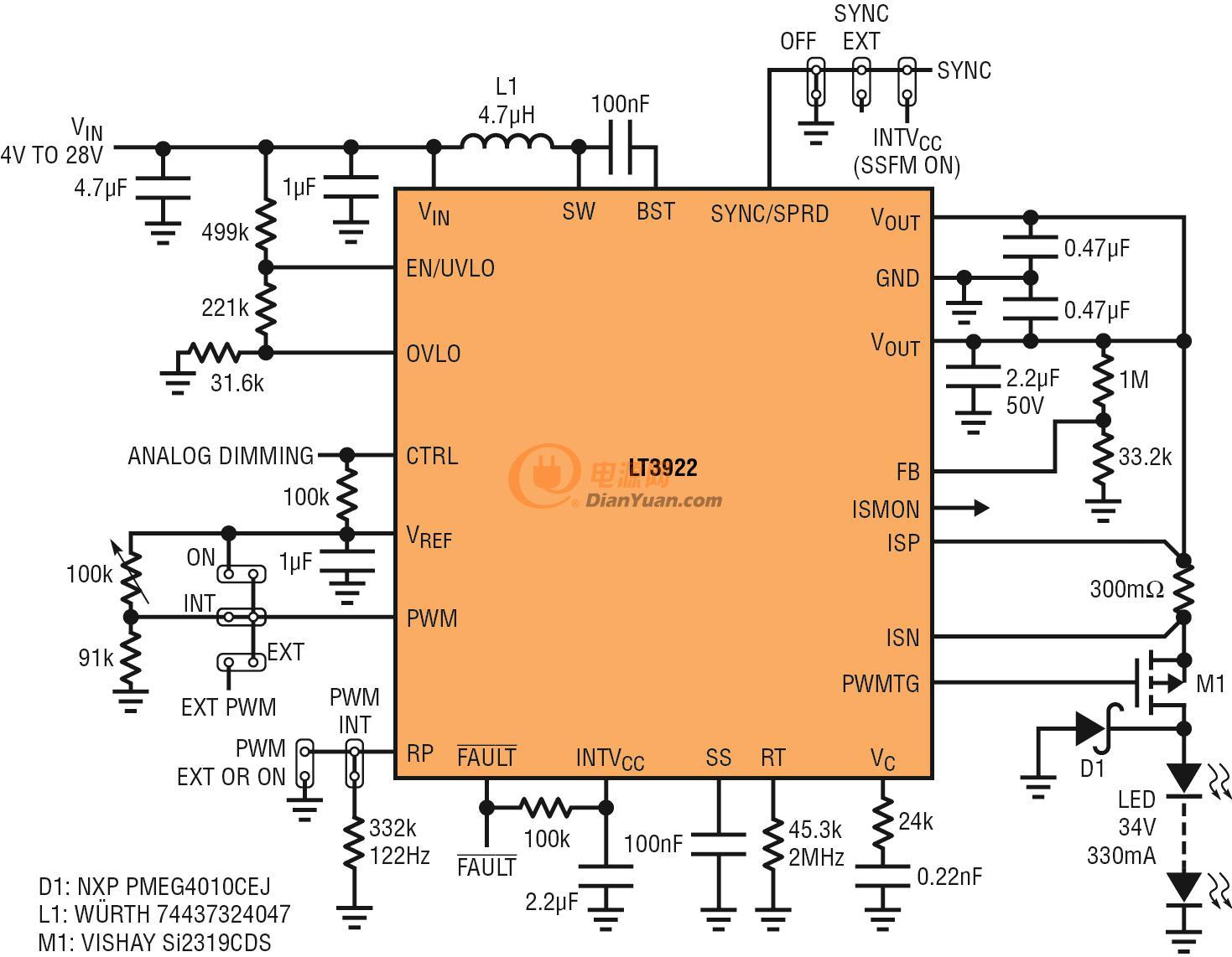

升压型拓扑
LT3922 作为升压型转换器运行时,可为高达 34V 的 LED 串供电,在 40V 以下留出一些空间,以防 LED 开路过冲。如图 1 所示,2MHz、4V 至 28V 升压型 LED 驱动器为高达 34V 的 LED 串提供 330mA 电流。该器件可以从外部以 120Hz 频率和 2000:1 调光比进行 PWM 调光,或者可以从内部以 128:1 调光比、用 PWM 引脚上的模拟输入电压调光。
图 1:2MHz 常规升压型拓扑原理图,120Hz、2000:1 PWM 调光比
该器件可以承受 LED 开路和 LED+ 至地短路而不被损坏,并通过确定 FAULT 引脚,报告这类故障。输出电流可以通过 ISMON 引脚监视,甚至在 PWM 调光时也可以。在 2MHz 开关频率时,其基频 EMI 谐波驻留在高于 AM 频段的频率上,但其 EMI 仍然很低。还可以增加扩展频谱频率调制以扩展 2MHz 至 2.5MHz 的开关频率,并降低基频及很多谐波频率上的 EMI。由于集成了同步开关,所以这个 2MHz 升压型转换器的效率在 12VIN 时依然保持高达 91%。在较低 VIN 时,当峰值电感器电流达到其限制值时,输出电流无闪烁地平滑降低,同时 LED 仍然保持接通。

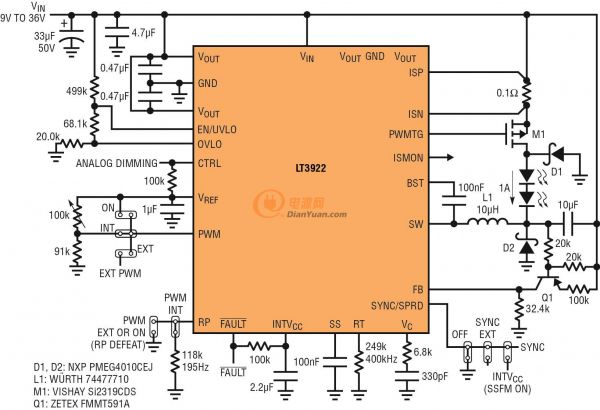

降压型拓扑
如图 2 所示,当 LT3922 用于降压模式拓扑时,输入电压可以高达 36V,并能够以高达 1.5A 的电流驱动一个 LED 串。高压侧 ISP 及 ISN 电流检测输入和 PWMTG PMOS 驱动器很容易转移到 LED 的高压侧,在降压模式时,LED 的高压侧连至输入。LED− 直接连至电感器而不是地。当以 6.5V 驱动两个 1A LED 时,VIN 为 12V 时的同步降压模式效率高达 94%,VIN 为 36V 时效率仍然保持高达 89%。该降压模式转换器具很大的带宽,因此能够在 100Hz 以 1000:1 PWM 调光比运行。
图 2:以 1000:1、100Hz PWM 调光进行亮度控制的 400kHz 降压模式 LED 驱动器
