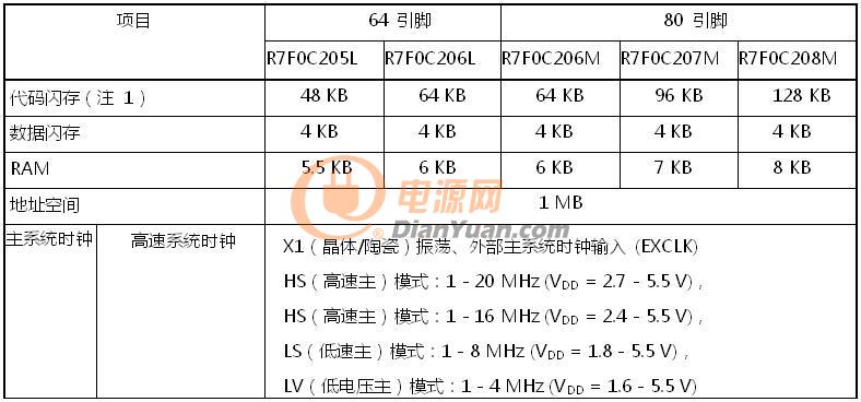

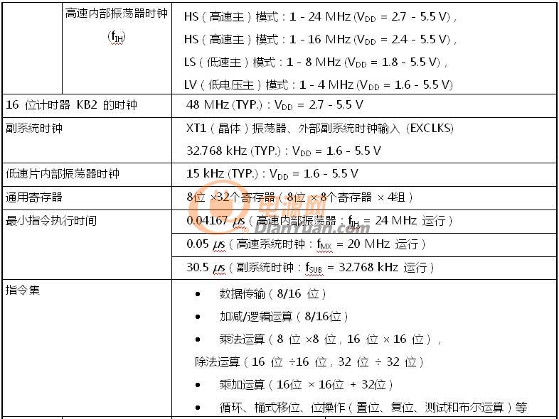

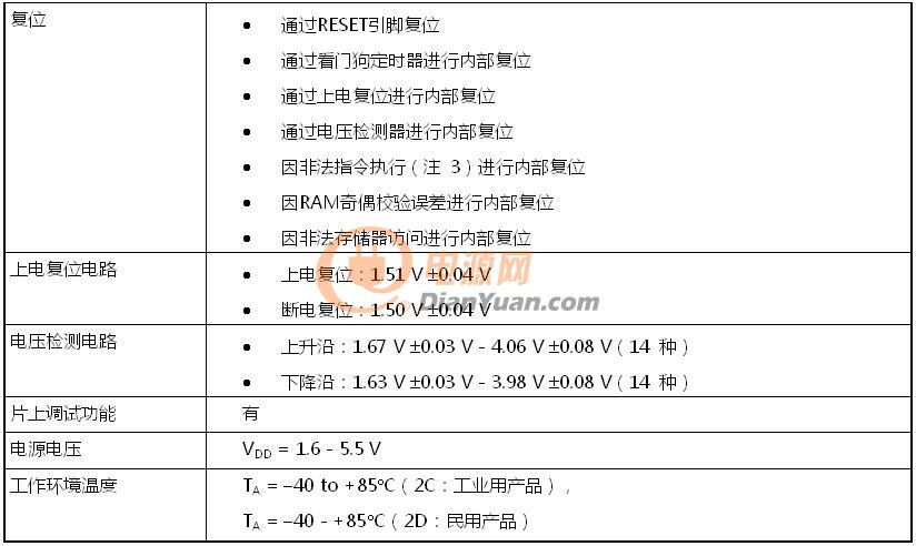

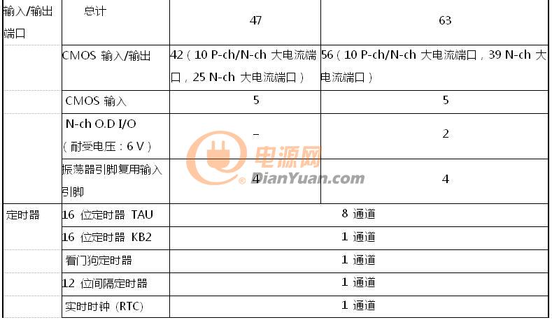

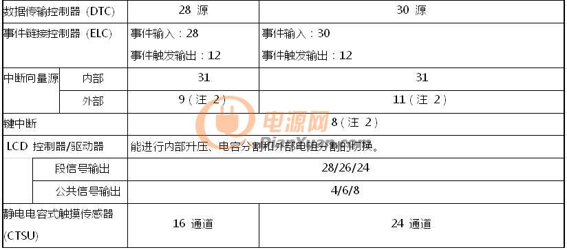

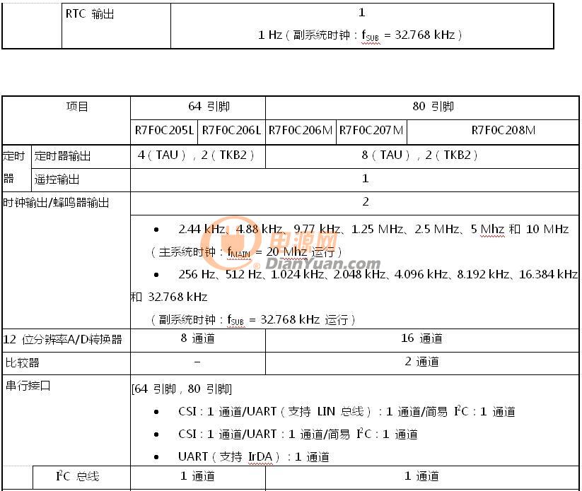

关于该新品的主要产品规格,请参阅以下规格表
R7F0C205L、R7F0C206L、R7F0C206M、R7F0C207M 和 R7F0C208M 微控制器产品规格
(注 1)参见 1.1 特性表中的 ROM 和 RAM 容量。
(注 2)8个键中断相当于1个外部中断源。
(注 3)如果执行指令代码 FFH 则会发生非法指令错误。在通过在线仿真器或片上调试仿真器进行仿真期间,不会发生因执行非法指令而产生复位。
