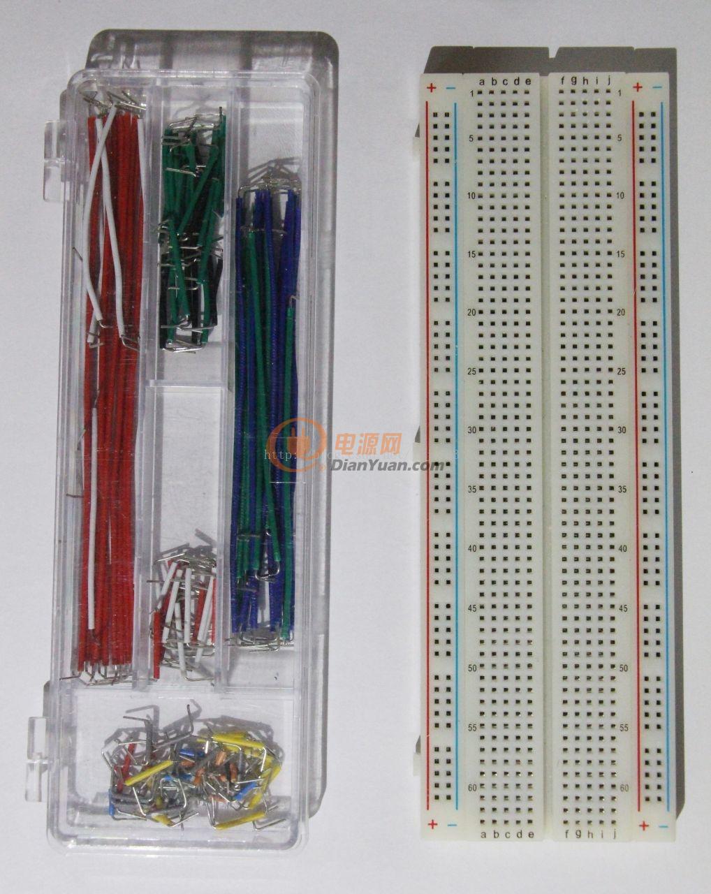

下图展示了面包板线和一种常用的面包板。面包板线可以用粗细合适的普通硬导线,也可以使用图中所示的专用线,会更方便。
图中的面包板,外侧标有红线和蓝线的整个竖排是分别连在一起的,一般用于接电源。中间每一横排五个孔分别连在一起的,用于插接各种元件。
