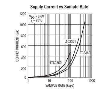

    LTC236x系列共有5 种ADC,包括3Msps的LTC2366、1Msps的LTC2365、500ksps的LTC2362、250ksps的LTC2361和100ksps的LTC2360。上述采样率都是每个ADC的最高采样率。对于不需要以3Msps运行的应用而言,每个LTC236x ADC 可在更低的采样率下进一步节省功率。图2详细描述了3个较低速版本ADC的电源电流与采样率的关系。基于SAR ADC本身内核设计的原因,随着采样率的减小,功耗将迅速下降。
图2:LTC236x ADC功耗随着采样率减小而迅速降低

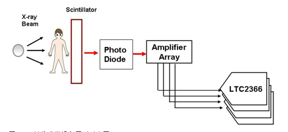

    数字X射线一般需要至少12位分辨率和1Msps或更高采样率的ADC。这种ADC必须有高于或等于刷新率乘以阵列大小所得数值的采样率。这种应用一般需要多个ADC以分辨来自闪烁体的所有光电二极管或CMOS成像电流。一组光电二极管、放大器和ADC用来对整个阵列采样,如图3所示。当多个ADC放置在一个空间受限的区域内时,有一个具有快速串行数据通信功能的低功率SAR ADC至关重要。基于73dB信噪比和零数据延迟的LTC2366(3Msps)和LTC2365(1Msps)就非常适合数字 X 射线成像使用。
图3:X 射线成像设备原理示意图
    LTC2366的低功率(3Msps时为7.8mW)意味着,设计师可以使用多个紧密相邻的 ADC,而不会使系统变热或者干扰读数或病人。管线型 ADC 在相同采样率时可能消耗 10倍的功率。

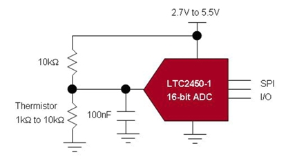

    数字体温计是另一个可在家庭或医院用于病人护理的小型且价格不贵的设备。它们允许通过测量耳膜或放在腋下快速检查病人体温。检测温度并将其转换成数字读数的模拟电路可以相当简单。这种应用常常会用到热敏电阻,即一个随温度变化而改变的电阻,因为它对人体温度具有最高的灵敏度。
    LTC2450-1是一个有点儿像SAR ADC的16位delta sigma型ADC,其功率也随采样率变化而变化。这种类型的delta sigma ADC非常适合某些医疗应用。例如,LTC2450-1可直接连接到一个热敏电阻上(如图4所示),提供精确的数字温度读数。在这个例子中,一个固定的10kΩ电阻与一个取决于温度并在1kΩ和10kΩ之间变化的热敏电阻串联,允许该ADC测量宽模拟输入范围。LTC2450-1的输入架构允许它测量高阻抗传感器,因此可以旁路掉一个放大器。电阻网络与去耦电容器可直接连接到模拟输入端。
图4:低休眠电流的LTC2450-1 ADC非常适用于由电池供电的数字体温计
    LTC2450-1提供极低的电源电流(随温度变化保证最大值为 0.5μA),使它非常适合用单节电池工作的数字体温计。大多数家用数字体温计都会放在抽屉里,以休眠电流工作,仅偶尔需要加电一次。
    LTC2450-1提供每秒60个采样的输出速率,这对数字体温计测量而言足够用了。它采用2mmx2mm封装,通过SPI协议通信。小封装尺寸和直接与热敏电阻连接的能力使得总的模拟解决方案尺寸极小。对那些希望使用2线协议的设计师而言,也有单端和差分I2C 版本可用。
