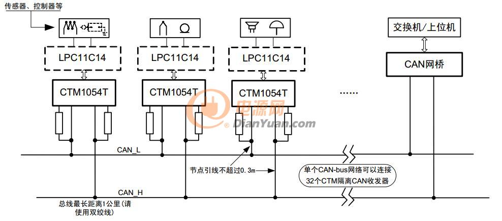

单个CAN-bus典型网络如图9,单总线网络最长通讯距离 1km。如果需要接入更多节点或更长通讯距离时,可通过 CAN 中继器等设备扩展。
容错 CAN 收发器在总的终端电阻为 100Ω 时, 有最优的系统性能。容错CAN总线终端电阻配置时先确定整个网络的节点数,每个收发器都提供总 100Ω 终端的一部分,并不要求每个收发器都有相同的终端电阻,但总的终端应该是 100Ω。比如总线中有5个容错CAN节点,接到网络上的10个电阻阻值均应为500Ω;若总线中有10个容错CAN节点,接到网络上的20个电阻阻值均应为1000Ω。由于容错CAN终端电阻配置的这种特殊性,只要节点数确定,可根据需求随意使用星形、树形等总线拓扑。
容错CAN总线网络拓扑
图9  容错CAN总线网络拓扑
