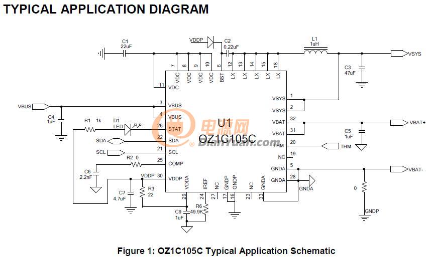

另一家共享单车的电子锁充电功能使用的是一款OZ1C105C的芯片,通过度娘找到了这款IC的出处,是凹凸科技(中国)有限公司的产品。这家公司做电源管理IC 22年,有较深厚的产品和技术积累。在笔记本电脑,电动工具的多节锂电池充电上做的都相当不错,单节快充芯片也被国内众多手机及平板厂商所采用,得到很多客户认可。OZ1C105C这颗芯片可实现最高3A的充电电流,提供5-16V的宽电压,同时可支持太阳能板和适配器的充电。太阳能板模式下可支持十几毫安到600-700毫安的充电,支持太阳能板在各个使用环境下如晴天/阴天/强光/弱光等各个苛刻和极端条件下的充电。同时支持适配器2A左右下的充电,在单车出厂和维修时可快速的给电池充满电。使用OZ1C105C这款快充IC的共享单车已在市场上大量出货,受到欢迎和肯定。
以下附上OZ1C105C这颗IC的相关技术参数,感兴趣的朋友可以参考下。
Seven Killers
Support Quick Charge, VBUS input voltage up to 16V
OTG 2A –OTG
Temperature compensation
Battery Vender B compensation
IR compensation
Battery age compensation
On-line update F/W for Coulomb counter base on system side
