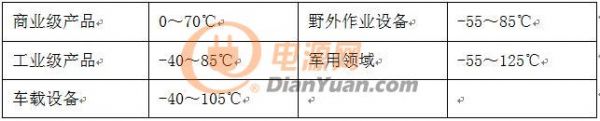

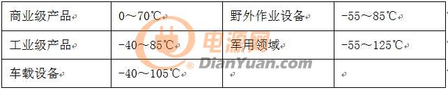

一般在不同的使用领域,对电源模块的工作温度范围要求各异:
高低温性能
高低温测试是用来确定产品在低温、高温两个极端气候环境条件下的适应性和一致性,检查设计余量是否足够。因为元器件的特性在低温、高温的条件下会发生一定的变化,性能参数具有温度漂移特性。所以往往很多电源模块在常温测试通过,一旦拿到高低温环境测试就发现工作不正常或者性能参数明显下降。同时通过长时间高温老化可以使元器件的缺陷、焊接和装配等生产过程中存在的隐患提前暴露出来。

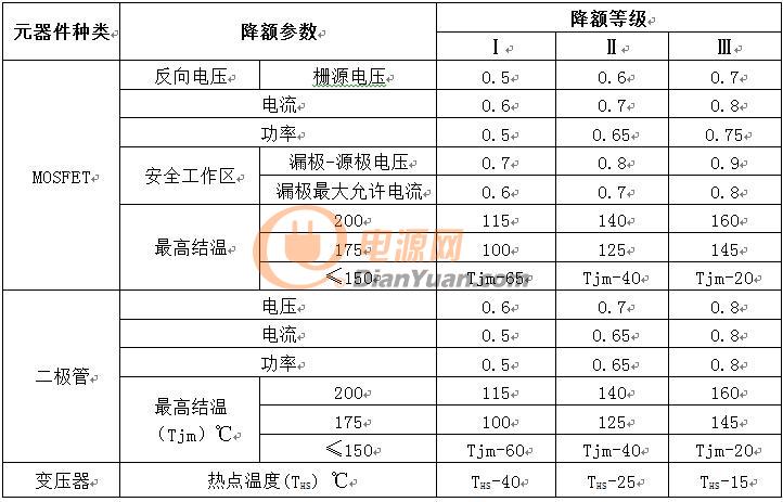

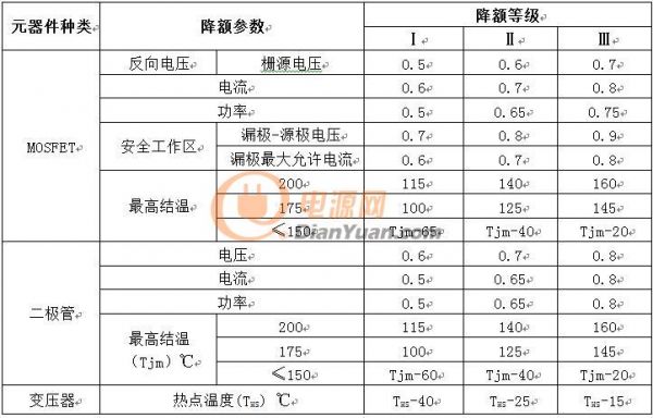

降额设计是将元器件进行降额使用,就是使电子元器件的工作应力适当低于其规定的额定值,降额使用的器件可延缓和减小其退化,提高了器件的可靠性,从而也提高了模块的可靠性。电子元器件的故障率对电压应力、电流应力和温度应力比较敏感,所以降额设计主要也是针对这三个方面。电子元器件的降额等级可以参考《国家军用标准——元器件降额准则GJB/Z35-93》,一般可分成三个降额等级:
(1)Ⅰ级降额:I 级降额是最大的降额,适用于设备故障将会危及安全,导致任务失败和造成严重经济损失的情况。
(2)Ⅱ级降额:工作应力减小对元器件可靠性增长有明显效益,适用于设备故障会使工作任务降级,或需支付不合理的维修费用。
(3)Ⅲ级降额:Ⅲ级降额是最小的降额,相对来说元器件成本也较低。适用于设备故障对工作任务的完成只有小的影响,或可迅速、经济地加以修复。
下表所示是电源模块常用的一些关键元器件的降额参数要求:

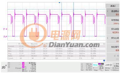

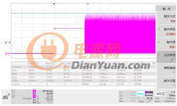

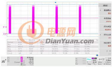

对于电源模块的应力设计,重点关注场效应管(MOS管)、二极管、变压器、功率电感、电解电容、限流电阻等。保证全电压范围内在稳态、瞬态、短路等各种极限条件下都能有足够的降额,以保障产品的可靠性。例如对于某Vds最高电压为100V的MOS管,作为电源模块的主功率开关管,实测其在最高输入电压下的各种状态(如图1~3所示),最高Vds=67.2V,降额因子0.672,满足Ⅰ级降额,余量很充足。
稳态工作时MOS管波形Vds_max=57.2V
图1 稳态工作时MOS管波形Vds_max=57.2V
输出短路时MOS管波形Vds_max=67.2V
图2 输出短路时MOS管波形Vds_max=67.2V
起机瞬态时MOS管波形Vds_max=59V
图3 起机瞬态时MOS管波形Vds_max=59V

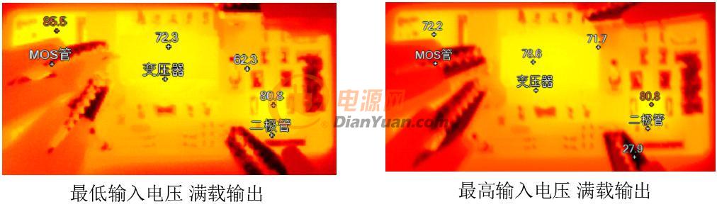

对于还没灌封的电源模块,可以采用红外热成像仪对整个电源模块进行“面”的测温,红外热成像仪就是将物体发出的不可见红外能量转变为可见的热图像。热图像的上面的不同颜色代表被测物体的不同温度。然后经过分析,再采用热电偶配合数据采集设备重点对MOS管,整流二极管,变压器等温升高的关键元器件进行“点”的测温。从面到点,严格测试,保证元器件的温度降额满足要求。
某电源模块常温下的热成像图
图4 某电源模块常温下的热成像图
例如对于某电源模块,常温长时间工作后采用红外热成像仪测试其表面温度如图4所示,其中MOS管常温不灌封实测的最高温度为85.5℃,然后采用热电偶配合数据采集仪对填充灌封胶的成品在高温条件下测试其各种情况下的温度,最高为97.2℃,对于最高温度为175℃的MOS管,其温度降额满足Ⅰ级降额。
