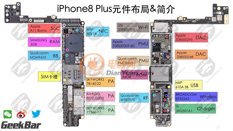

在此之前,大家对苹果iPhone 8手机的快充电源芯片都还停留在猜测阶段;甚至有不少业界人士猜测,苹果将组建自己的电源研发团队,开始自研充电管理芯片。Dialog公司曾经还受到这一消息影响,股价受到重挫。但随着众多媒体拆解报告发布,这一谜团也得以揭晓。其中国内维修机构GeekBar在拆解中提到,iPhone 8 Plus的Charger芯片型号为SN2501A1。

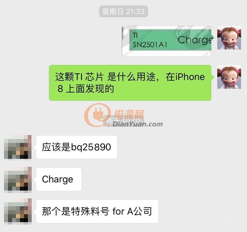

TI SN2501A1是特殊定制料号
TI SN2501A1是特殊定制料号
TI 的SN2501A1在网络上无法检索到任何资料,充电头网通过咨询业内人士得知“那个是特色料号 for A公司”。对应的正在供货芯片,则是BQ25890。TI官网对这颗芯片的描述如下,BQ25890 是适用于锂离子电池和锂聚合物电池的高度集成型 5A 开关模式电池充电管理和系统电源路径管理器件。此类器件支持高输入电压快速充电。其中在电压描述方面,BQ25890支持 3.9V 至 14V 输入电压范围。而苹果iPhone8的快充电压已经超过14V,接近15V,用的也很有可能是加强版的BQ25890。

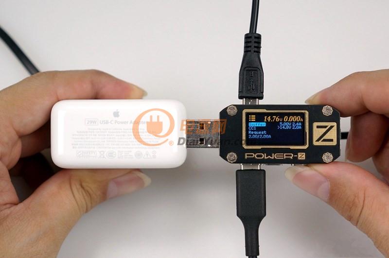

苹果A1540充电器的电压档位
苹果A1540充电器的电压档位
型号为A1540的苹果29W USB-C原装适配器,标注的最大输入电压和电流是14.5V 2A。这款充电器在给iPhone 8 充电的时候可以达到14V左右电压。而使用型号为A1718的61W USB-C适配器,则输入电压为9V,原因是这款充电器只支持20V、9V、5V三个档位。

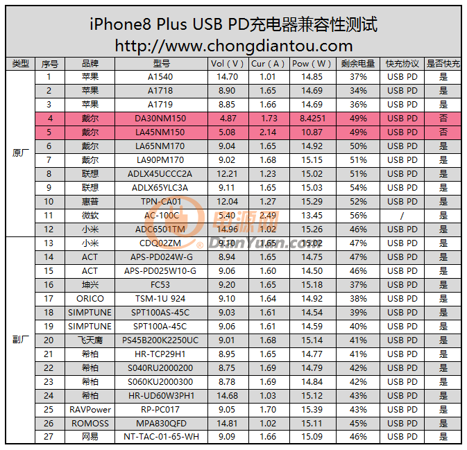

iPhone 8 Plus USB PD充电器兼容性测试
通过iPhone 8的拆解报告和充电头网的USB PD充电器兼容性测试可见,iPhone 8支持USB PD 最大15V档位,由于内置的快充芯片电压范围宽广,对9V这个档位支持也OK,不过可以肯定的是不支持20V。关于大家都想了解为何不支持5V 3A,这个则是苹果MFi认证的原因,苹果对5V 2.4A输出规格做了严格规范;而5V 3A会打破苹果原有的配件生态链,不支持也是情有可原的。
