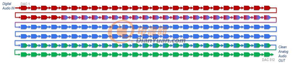

精心设计的Hi-Fi滤波器可最大限度地减少数字信号处理的影响。下图是高级512单位元DAC架构的图形表示,它顺序滤除噪声,以帮助消除数字世界的影响,并提供自然的人们最想听到的声音。
Cirrus Logic CS 43130中的512单位元DAC图示
图2 Cirrus Logic CS 43130中的512单位元DAC图示
