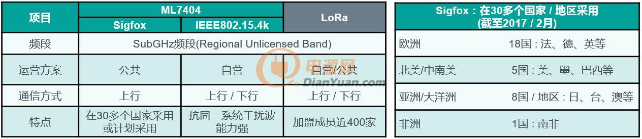

1.作为LPWA无线通信方式,支持SigfoxIEEE802.15.4k两种方式
ML7404是不仅支持在以欧洲为中心的地区颇具实际运营业绩、从2017年春天开始在日本首都圈部署的Sigfox,同时还支持国际标准IEEE802.15.4k的双模LPWA无线通信LSI
1)支持2017年春天开始投入运营的Sigfox
支持SigfoxSigfox是在以欧洲为首的全球30多个国家和地区颇具实际运营业绩的LPWA无线方式,在日本国内于2017年春天开始以首都圈作为起点部署运营。
2)符合国际标准IEEE802.15.4k协议
支持IEEE规定的802.15.4k协议。该协议的特点是基于正交性扩频码的DSSS2。与其他扩频无线通信方式相比,抗同一系统干扰波能力强,可在网络中容纳更多终端。在无需授权且通用的SubGHz频段,具有公认的高可靠性。
