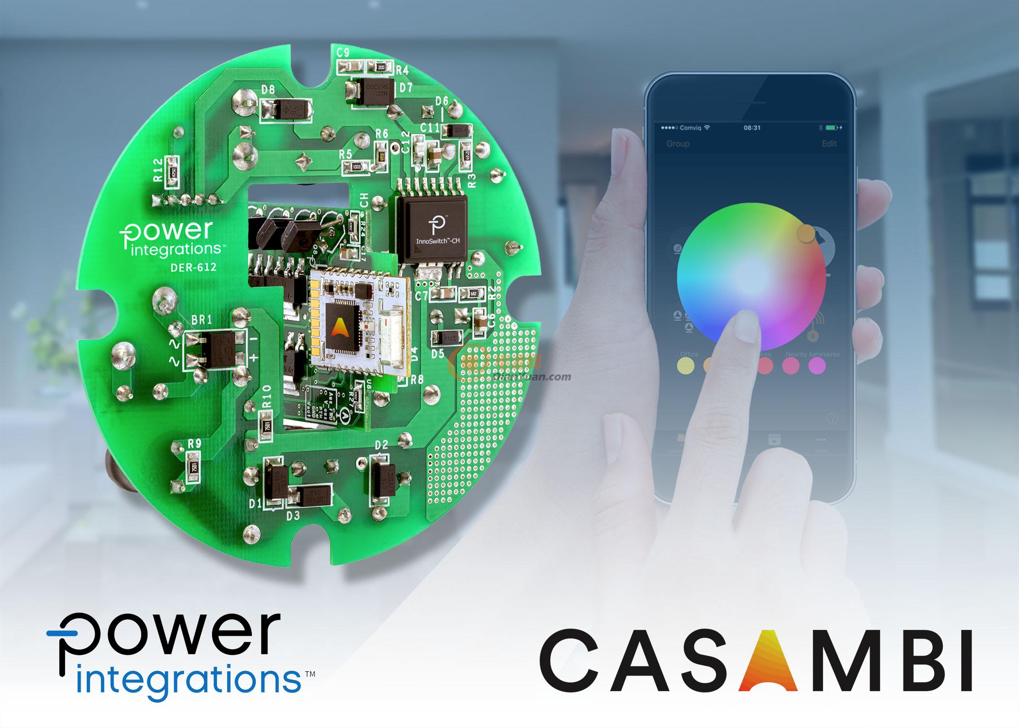

高效率、高可靠性LED驱动器IC领域的世界领导者Power Integrations公司(纳斯达克股票代号:POWI)与Casambi Technologies OY今日联合发布一款全新的参考设计(DER-612)。这是一款适用于智能照明应用的具备功率因数校正的恒压(CV)、恒流(CC) 12 W隔离反激式电源。该设计中的3.3 V电源可为Casambi CBM-001 Bluetooth®无线模块供电,该模块可为0 mA至400 mA的四串LED负载提供便捷的调光和调色管理控制。该电源支持90 VAC至265 VAC宽输入电压范围,在所有输入电压下均可实现0.8以上的功率因数。
PI
这款设计基于Power Integrations的InnoSwitch-CH电源控制器,该器件将初级、次级和反馈电路同时集成到一个表面贴装离线式反激开关IC中。该IC不仅集成了初级侧的功率FET、初级侧控制器和次级侧同步整流控制器,而且还集成了Power Integrations的磁感耦合技术 —— FluxLink。该技术可使得该器件安全地跨接于安规隔离带两端,从而省去光耦器。次级侧控制可实现高精度恒压调整和超快速阶跃负载响应,同时简单的PWM控制可省去次级DC/DC稳压器。该IC具有高效率和极低待机功耗的特点,可省去额外的散热片,并使客户能够设计出满足DOE-6能效标准要求的方案。内置的次级侧辅助供电输出用来支持RF和MCU控制电路。
CBM-001是专为LED照明控制应用、灯具和LED灯泡而设计的2类嵌入式蓝牙4.0模块。它内置了Casambi专有的固件,完全兼容其他Casambi设备。通过蓝牙4.0协议,CBM-001可由智能手机和平板电脑的Casambi应用程序进行无线控制。这些设备自动形成自愈和自组织的无线网状网络,因此可从任意点控制大量的照明灯。而且,无需额外的网关模块。
