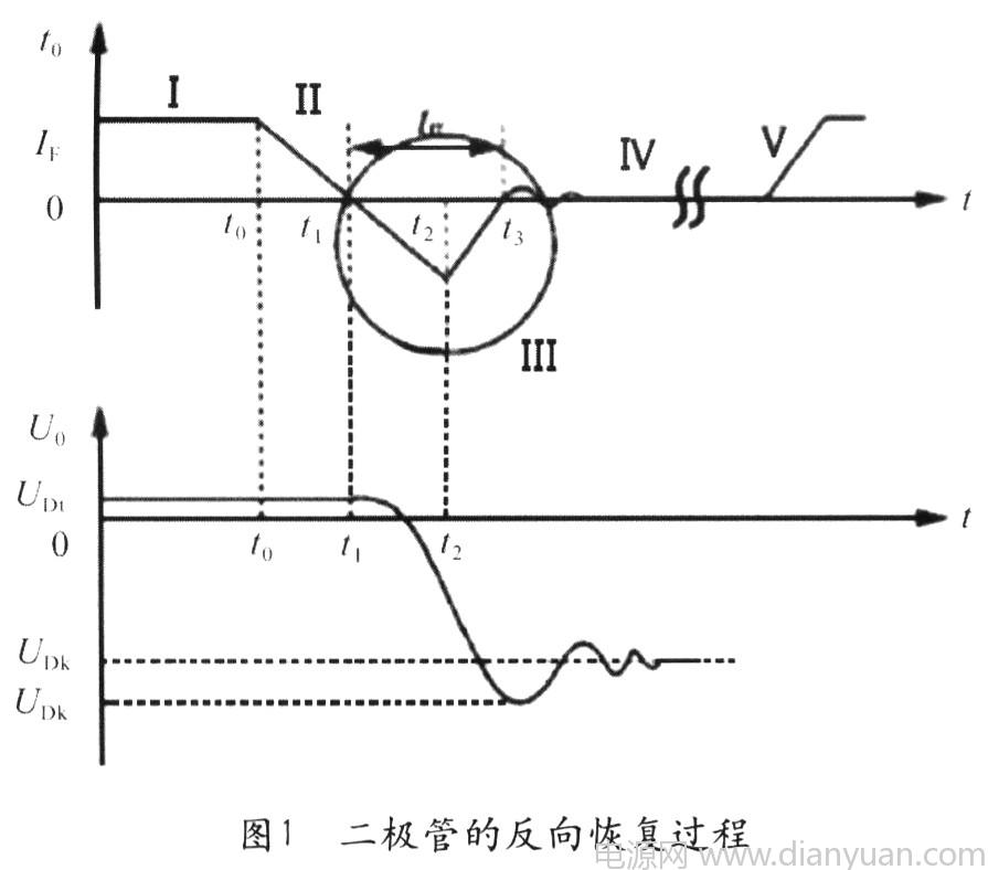

实际上已导通的二极管在突然加上反向电压的一段时间内,电流下降到零以后,它并不立刻停止导通,还处于反向低阻状态。此时在反向电压作用下,载流子进入复合过程,于是在反方向继续流过电流;当载流子复合完毕,反向电流才迅速衰减到零。这个阶段就是二极管的反向恢复过程,如图1所示。
在反向电流衰减过程中,电路产生强烈的过渡过程,它在关断元件两端产生极高的过电压,即换流过电压;另外,因电流衰减时在关断元件上同时存在电流与电压,在元件中瞬时产生极大的功率,即所谓关断功率。

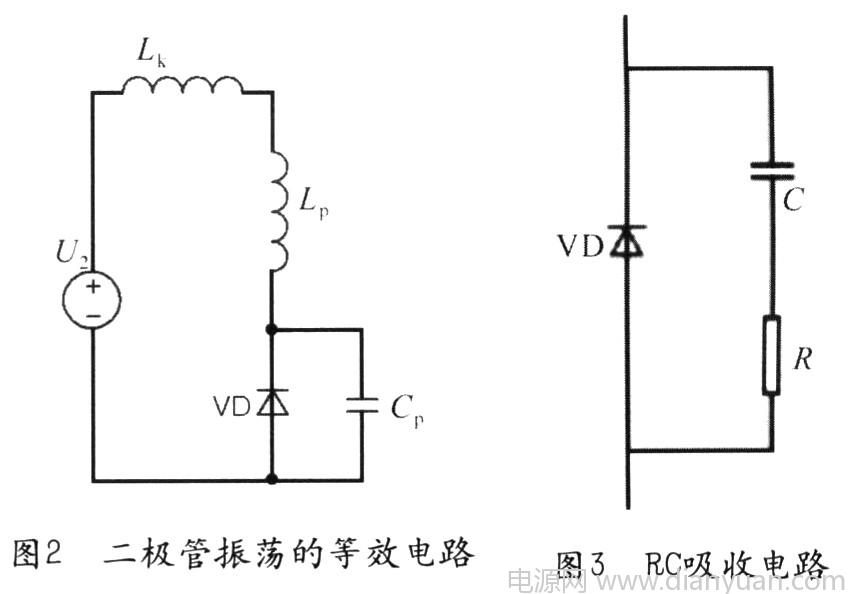

二极管振荡的等效电路如图2所示。
图中,Lk为变压器的漏感,Lp为二极管的串联寄生电感,Cp为二极管的并联寄生电容,VD为理想二极管。
当副边电压为零时,在全桥整流器中四个二极管全部导通,输出滤波电感电流处于自然续流状态。而当副边电压变化为高电压U2时,整流桥中有两只二极管要关断,两只二极管继续导通。这时变压器的漏感和整流管的串联寄生电感Lp就开始与整流管的并联寄生电容Cp之间产生寄生振荡。二极管电流与电压波形呈指数衰减的高频振荡波形,在二极管关断瞬间会产生很高反向电压浪涌。它的存在不但增加了二极管的功耗,而且也对输出电能质量产生很大影响。特别是在大功率应用中,巨大的电压尖峰很有可能造成二极管的过压击穿。因此在设计中应予以特别关注。

(1)RC吸收电路
解决功率二极管反向恢复问题最常见的办法是采用RC吸收电路,它是在每个二极管上并联一个R和C的串联支路。RC吸收电路如图3所示二极管反向关断时,寄生电感中的能量对寄生电容充电,同时还通过吸收电阻R对吸收电容C充电。在吸收同样能量的情况下,吸收电容越大,其上的电压就越小;当二极管快速正向导通时,C通过R放电,能量的大部分将消耗在R上。虽然这种吸收网络能够有效的抑制反向电压尖峰,但是它是有损耗的,相当于把整流二极管的关断损耗转移到了RC吸收电路上,不利于提高变换器的效率。

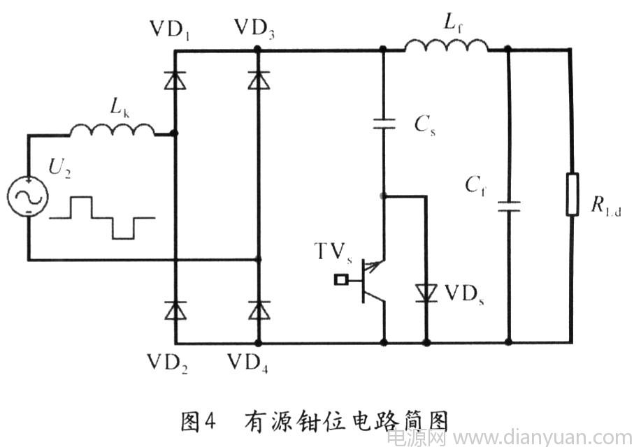

(2)有源钳位
为了降低损耗,有人提出了一种主动钳位电路,它由钳位开关管TVs、钳位二极管VDs和钳位电容Cs组成,Cs的容量较大。如图4所示。
主动钳位缓冲电路可以将整流桥上的电压钳位在一个适当的电压上。而且因为该缓冲电路中没有电阻,故不存在损耗。同时TVs零电压开关,也没有开关损耗,因此主动钳位缓冲电路的损耗比RC吸收电路小的多。但该方法需要增加一套控制电路和一个有源器件TVs,增加了系统的复杂性,而降低了可靠性。

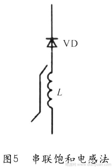

串联饱和电感(尖峰抑制器)是解决二极管反向恢复问题的另一种常用方法,如图5所示。
在正常流通时,抑制噪声的磁芯饱和,具有很低的电感,几乎不存储能量。而在电流减少并试图过零时,矩形磁滞回线的磁芯退出饱和,磁芯表现出很大电感。这很大的电感阻止了电流相反方向变化,抑制了反向电流,也就消除了反向电流引起的尖峰。通常采用矩形磁滞回线材料的尖峰抑制器实现尖峰抑制。

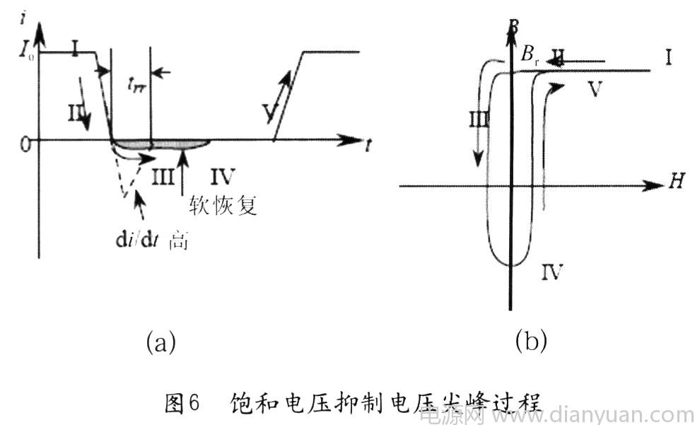

当二极管导通时,流过电流Io(图6(a)中“I”),尖峰抑制器饱和(图6(b)中“I”),磁导率为空气磁导率μo,尖峰抑制器等效电感很小,相当于导线电感。
当二极管关断时,其正向电流由Io减少到零(图(a)中“II”)时,磁芯沿着磁化曲线“II”去磁,直到纵坐标上Br值。磁芯仍呈现低阻抗。由于二极管存在存储电荷仍然处于导通状态,而电路中存在反向电压,试图流过反向电流。如果没有尖峰抑制器,在反向电压的作用下,流过很大的反向恢复电流(图(a)中虚线所示),此大电流在寄生电感中存储能量,然后进入反向恢复时间trr,二极管反向电流下降。此反向恢复电流下降时造成很大的电压尖峰和电路噪声。当串入尖峰抑制器时,二极管在反向电压作用下开始试图流过反向电流时,尖峰抑制器退出饱和,呈现很大的阻抗,只有极小的反向电流(图(a)中过零阴影部分“III”)使磁芯沿磁化曲线“III”段去磁,这里磁导率非常高,视在电感很大,有效地阻止了高di/dt的反向恢复电流,使硬恢复变成软恢复,使得噪声大大减少。磁化能量绝大部分变成了磁滞损耗和涡流损耗。
如果在二极管反向恢复时间内,磁芯的伏秒足够大,即二极管反向阻断(图(a)中“IV”)前没有反向饱和(图(b)中“IV”点),二极管完全恢复,则噪声基本上可以消除。
当二极管再次导通(图(a)中“V”)时,磁芯仍处于高阻抗,减少二极管正向电流上升率。在大功率二极管中,有利于改善二极管的正向恢复特性。磁芯被正向电流经“V”向饱和磁化。以后重复“I”~“V”的过程。从工作原理可以看到,磁珠具有优良的抑制噪声性能。要抑制电路中的噪声必须满足下式:
