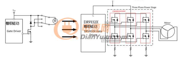

电动工具中直流电机的优先配置已从有刷直流大幅转向更可靠、更有效的无刷直流(BLDC)解决方案。典型的诸如斩波器配置的有刷直流拓扑通常根据双向开关的使用(或不使用)实现一个或两个功率金属氧化物半导体场效应晶体管(MOSFET)。另一方面,三相BLDC配置需要三个半桥或至少六个场效应管(FET),因此从有刷电流转向无刷电流意味着全球电动工具FET总区域市场的3倍到6倍倍增(见图1)。作为推动TI的NexFET™功率MOSFET的一员,我很难抱怨这一市场趋势。
图1:从有刷到无刷拓扑的转换意味着FET数量的6倍倍增
但BLDC设计在这些FET上提出了新的技术要求。例如,若电路板上FET的数量6倍倍增也意味着驱动电机所需的印刷电路板(PCB)占用面积增加了6倍,那么BLDC设计不大可能仍适用于电动工具和园艺工具制造商。请记住,电力电子设备通常位于这些工具的手柄中;因此,为适应最小的手部尺寸,应用通常极其受到空间限制(参见图2)。需要更高功率密度的解决方案,换句话讲,需要可在更小空间中处理更多电流的FET。
