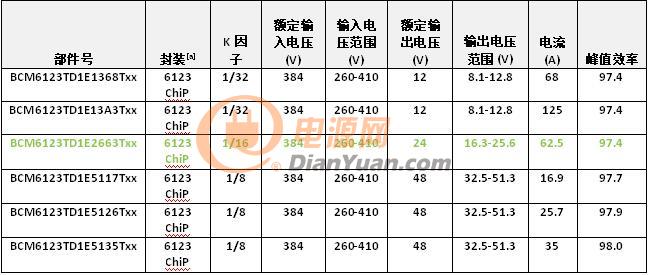

最新BCM6123TD1E2663Txx的推出将进一步丰富Vicor的高电压母线转换器系列,该系列将包括在下表中重点显示的K=1/8(384-48VNOM)、K=1/32(384-12VNOM)以及全新的K=1/16(384-24VNOM)。
当前发布的产品
QQ截图20170517111419
(绿色项为新品,其它项则为此前发布的产品)
