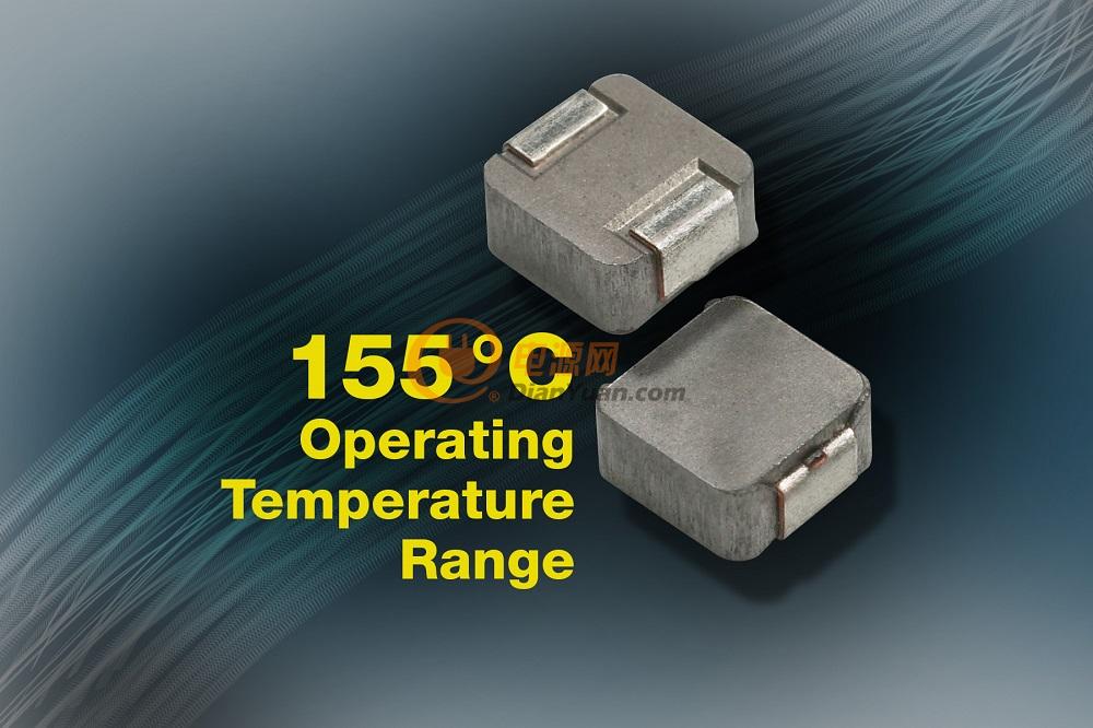

宾夕法尼亚、MALVERN 2017 5 10 日 — 日前,Vishay Intertechnology, Inc.NYSE 股市代号:VSH)宣布,推出新的IHLP® 超薄、大电流电感器---IHLP-1616BZ-51。电感器的外形尺寸为1616,可在+155℃高温下工作,高度2mm,可用于极端环境中的民用和工业应用。
20170510_IHLP-1616BZ-51
Vishay Dale IHLP-1616BZ-51的频率范围高达2MHz,适用于DC/DC转换器中的储能和达到电感器自谐振频率(SRF,见下表)的大电流滤波。应用领域包括笔记本电脑、桌面PC和服务器;薄外形、大电流的电源,PMIC和负载点(POL)转换器;工业和通信电源系统;分布式电源系统和FPGADC/DC转换器。
今天发布的这颗器件效率很高,典型DCR4.0mΩ~102.0mΩ,电感值从0.10µH4.7µHIHLP-1616BZ-51的额定电流为19.0A,能处理瞬变电流尖峰而不会硬饱和。
电感器封装在100%无铅的屏蔽、复合结构件里,这种结构件使用专用的铁合金,将蜂鸣噪声降到非常低的水平。电感器还有很强的耐热冲击、潮湿和机械冲击的能力。IHLP-1616BZ-51符合RoHSVishay绿色标准,无卤素。
