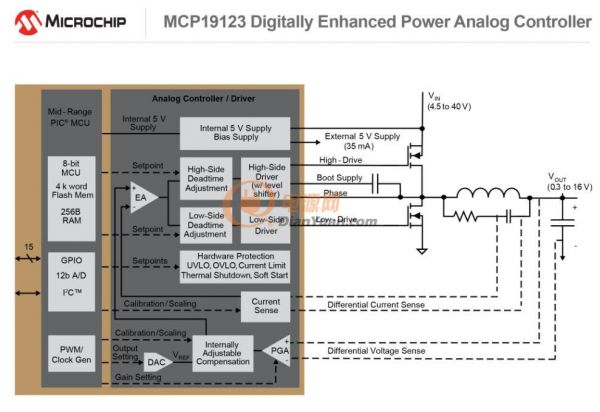

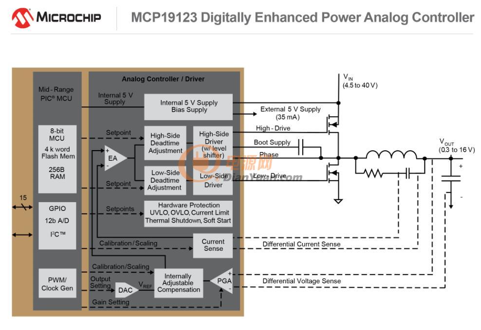

Microchip Technology Inc.(美国微芯科技公司)日前推出了用于DC-DC电源转换的全新数字增强型电源模拟(DEPA)降压控制器。该器件比目前市场上的任何其他模拟控制架构都要灵活。这一单芯片解决方案控制DC-DC转换器,能够接受高压输入(高达42V),同时输出电压可在较宽范围内实现稳压(0.3V至16V,无需任何外部元器件或者驱动器)。
QQ截图20170511115712
QQ截图20170511115733
MCP19122/3中的内部PIC®单片机能够动态调整工作频率、过压和欠压锁定阈值、电流限值、软启动、电压或者电流输出设定值以及最大占空比。如此高级别的可配置特性具有很多应用优势。例如,MCP19123能动态调整输出电压以满足USB供电要求,同时还可调整输出过压锁定值,以维持每一路输出电压电平的严格保护门限。
MCP19123降压控制器提供很多独特的功能,包括用于提高性能和减小系统电压误差的可编程差分输入放大器。这种可配置特性支持在USB电源和电池充电器应用中常见的宽范围输出电压。该器件提高了大型系统的集成度,能够与外部时钟和参考电压同步,还可以为其他器件提供内部系统时钟和参考,以便进行同步。
在服务器或者通信设备中,这一特性可实现无缝上电,并准确跟踪整个电路板的总功耗。对于大功率应用,多路输出可以并联工作,通过系统冗余提高了系统可靠性。与业界无与伦比的板载可编程诊断和故障检测功能相结合,MCP19122/3是高性能智能电源应用的理想选择。
采用该器件,还可以实现精度极高的可调输出电源。MCP19122/3 DC-DC转换器能够维持初始0.5%甚至更高的输出电压精度。除了严格的电压稳压之外,MCP19122/3使用具有专业内部测量校准功能的无损电感电流检测方法,实现了业界领先的电流测量。在大部分应用中,该器件能够直接接受高达16V的共模信号,负载电流精度在5%以内,其仿真平均电流模式控制功能支持通过硬件进行逐周期限流。
