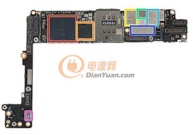

主板芯片大盘点来了,从左到右依次是
009
红色:苹果A10 APL1W24 Soc + 三星 3GB LPDDR4内存(型号为K3RG4G40MM-YGCH)
橘色:高通 MDM9645M LTE Cat. 12 基带
亮黄色:Skyworks 78100-20 射频芯片
绿色、蓝色:Avago AFEM-8065、8055 运放
深蓝:Universal Scientific Industrial(USI)O1 1R触摸控制器

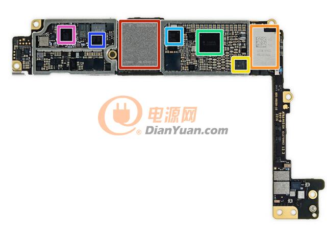

主板背面从左到右依次是
010
紫色:高通 WTR3925 射频收发器
深蓝色:高通 WTR4905 多模 LTE 收发器
红色:东芝 128G 闪存颗粒(型号THGBX6T0T8LLFXF)
蓝色:高通 PMD9645 电源管理IC
绿色:Dialog 338S00225 电源管理IC
黄色:NXP 67V04 NFC控制器
橘色:339S00199 Wi-Fi模块
