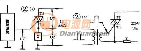

2-3
触发电路设计不当的第二个例子常见于电子制作稿中,其电路见图2a, 图中对电路进行简化。其实, 无论控制系统完成何种控制,无论是单向还是双向可控硅, 图2的触发电路是不能正常工作的。其问题在于,控制系统发出触发信号UG,其参考点是共地,而可控硅T1或T2的参考点是负载热端。实际上, 加到可控硅的触发电压UG是与负载端电压UZ相串联的。双向可控硅究竟是T1还是T2为触发参考点,视触发信号的相对极性来决定的。如按图2中标注,T1在下,T2在上, 则UG相对于T1必须是正极性的, 且与T1的电压同参考电位。但无论T1还是T2作参考点, 按图2a的接法,可控硅导通时,UZ常近似等于Uin,如此高电压加到触发极G和T1之间, 将立即使触发极被击穿,可控硅被损坏。
改进此电路的方法之一是,采用触发变压器隔离控制系统的参考点(如图2b), 触发信号可以由BT33组成锯齿波发生器受控于控制系统(矩形波也可以),这样,不受初级参考点的影响,触发变压器次级可直接接在G与T1之间,与负载上电压无关。
另一简单改进方法是,将负载电路Z移到图2a的T2与Uin之间。不过,这种用法受到限制,因负载两端都无法接入任何参考点。
