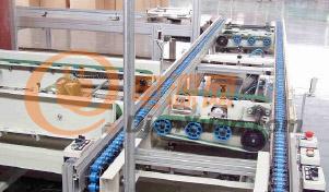

缺相运行是电机的头号杀手,然而,电机堵转对电机造成的危害却也不容忽视。对于流水线,一旦电机长时间堵转,将烧坏电机乃至损坏设备,造成不可挽回的损失。因此,电机的堵转保护很有必要,而保护的整定则要从电机的堵转测试开始。
电机堵转即电机在零转速时依然输出扭矩的一种状态,一般都是异物,机械损伤或者人为造成的。当电机负载过大、异物卡死、拖动设备机械故障、轴承损伤等,都会造成电机无法启动或者停止转动。

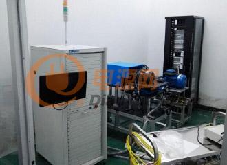

MPT1000电机测试平台对于堵转电流测试,有一套完整的方案。堵转测试分为常规堵转测试和国标堵转测试。常规堵转测试,是经市场检验的易于使用和愿意接受的方案,过程简单,成本较低。当设备准备就绪后,给被测电机以额定电压,使其运行在空载状态下,运行稳定后给电机加载并逐渐增加负载,直至被测电机转速降低并堵转;或者采用MPT电机测试系统为客户定制的堵转件直接将电机堵转,再给电机施加额定电压。在电机停转的短时间内,利用高速、高精度数据采集系统采集被测电机的扭矩、电压、电流等数据并计算得出关于电机的测量参数和计算参数,并通过功率分析仪和工控机显示在屏幕上并储存下来,所存储的数据均可方便导出和打印,大大方便电机堵转数据的分析。由于采用了高速高准确性的数据采集模块,整个堵转测试过程所需时间可以很短,完美地保护电机,以防止电机烧毁。
国标堵转测试,是指按国标《GB/T 1032-2012三相异步电动机试验方法》第9章“堵转电流和堵转转矩的测定”中规定的测试方法进行的测试,而这一方法,仅仅是针对三相电动机而言的。国标堵转测试与常规堵转测试主要区别在于适用类型和是否需要增加额外的调压设备,如果采用程控可调的三相交流电源,则整个国标堵转测试亦可实现自动化。
