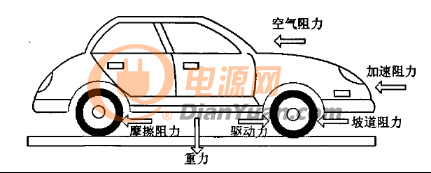

电动汽车在行驶过程中的总体受力分析图如下:
根据受力分析,我们可以推导出电动汽车行驶驱动力公式、驱动阻力公式、摩擦阻力公式、坡道阻力公式和加速阻力公式,进而可得到电动汽车的动态运动微分方程:
依据此原理,我们可以通过调整转速和扭矩模拟汽车行驶时作用在电机输出轴上的实际负载,重现诸如起步、变速、制动等行驶过程,实现同道路试验或更为理想的电机运行工况的模拟
