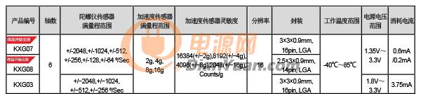

“KXG07”、“KXG08”没有采用一般的振幅检测的传感器信号检测方式,而是采用Kionix独家开发的相位检测的检测方式,将以往陀螺仪传感器所必须的放大电路减小规模,使消耗电流比一般产品降低50%,仅为0.6mA。此外,通过间歇工作(减少工作时间)模式,使传感时的消耗电流可降低到具有绝对优势的0.2mA。而且,还搭载MCU同步功能、4096字节缓存、从外部传感器获取数据的功能,非常有助于减轻传感器应用构建时的负担。
另外,“KXG07”为3mm×3mm×0.9mm 的16pin LGA封装,“KXG08”为2.5mm×3mm×0.9mm的14pin LGA封装,是具有实际业绩的2种封装形式,可以灵活支持PCB板设计。
这两种新产品于2016年7月开始出售样品(样品价格 500日元/个:不含税),预计于2016年10月开始以每月100万片的规模投入量产。

6轴组合传感器(3轴加速度传感器+3轴陀螺仪传感器)
